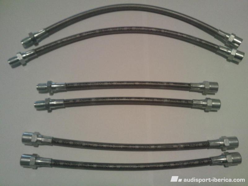

jhonysen Publicado 21 de Abril del 2010 Denunciar Publicado 21 de Abril del 2010 Si porfa, fotos y dinos que ponia en el anuncio, vamos, si era para FWD, AWD o que era... Un saludo! Y gracias! Si claro, sin problema... En el anuncio ponía que eran para el QUATTRO, pero después de hacerle unas preguntas al vendedor (Canadá), me dijo que me servían (yo llevo FWD) y por lo que veo os comento (os cuelgo las fotos mañana que ahora estoy en el curro, sorry ): 1º Latiguillo: Un extremo macho y otro hembra. 300 mm aprox. 2º Latiguillo: Un extremo macho y otro hembra. 215 mm aprox. 3º Latiguillo: Los dos extremos hembra. 240 mm aprox. Son medidas de extremo a extremo total, hechas por mi. Un saludo. Aquí os dejo las fotos: Responder
GoNzCiD Publicado 21 de Abril del 2010 Denunciar Publicado 21 de Abril del 2010 Si porfa, fotos y dinos que ponia en el anuncio, vamos, si era para FWD, AWD o que era... Un saludo! Y gracias! Si claro, sin problema... En el anuncio ponía que eran para el QUATTRO, pero después de hacerle unas preguntas al vendedor (Canadá), me dijo que me servían (yo llevo FWD) y por lo que veo os comento (os cuelgo las fotos mañana que ahora estoy en el curro, sorry ): 1º Latiguillo: Un extremo macho y otro hembra. 300 mm aprox. 2º Latiguillo: Un extremo macho y otro hembra. 215 mm aprox. 3º Latiguillo: Los dos extremos hembra. 240 mm aprox. Son medidas de extremo a extremo total, hechas por mi. Un saludo. Aquí os dejo las fotos: Mirando el ETKA, para el año 97 me ponen varias alternativas en función del PR y del numero de chasis. Mirando la web de ATE pasa lo mismo, hay que mirar porque debe haber algún cambio según el numero de chasis. De todos modos en el catalogo de ATE tan solo te ofrece 1 para el delantero (2 hembras M10x1x295) mientras que dos alternativas hasta un numero de chasis y otras dos alternativas desde ese número. La mar de raro. Del intermedio no dice nada esta web. Salu2 y que la suerte te acompañe! Responder

jhonysen Publicado 23 de Abril del 2010 Denunciar Publicado 23 de Abril del 2010 Hola chicos, montados y funcionando!! Al final me han valido. Los cuatro latiguillos de atrás sin problema ninguno, y los dos de delante también pero con unos pequeños ajustes: - Las pinzas del. llevan tubería con racores macho en los dos extremos (tanto en el que va directamente a la pinza como el que se une con el latiguillo del). - La solución ha sido extraer las tuberías metálicas y conectar directamente el extremo macho delantero directamente a la pinza. - No problem! las pinzas traseras llevan los latiguillos de la misma forma. Un saludo. Responder

jhonysen Publicado 25 de Abril del 2010 Denunciar Publicado 25 de Abril del 2010 Anodado...xD Pues bien bien...eso si, te llegan bien a las pinzas? has probado a girar bien la direccion a ver si se quedan muy tirantes o que? Un saludo! Unas fotos, no? xD Hola, Quedan perfectamente, ni tirante ni suelto en su justa medida, me he pegado unos cuantos quilómetros por carretera este finde y sin problema. Lo de las fotos es más complicado, porque cuando me pongo en faena y me mancho las manos como que no se me da por coger la cámara de fotos o el móvil. Eso de estar con las manos embadurnadas en líquido de frenos y con la cámara no es lo mío... Un saludo. PD: Soy hombre, no puedo hacer dos cosas a la vez! :ranting2: Responder
