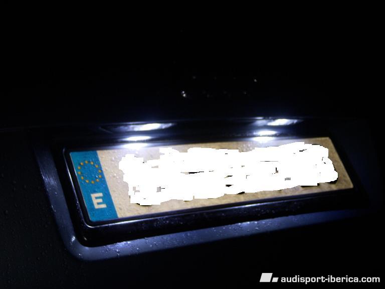

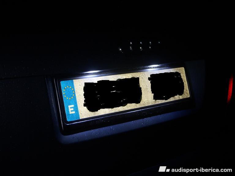

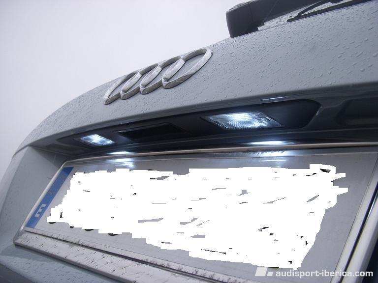

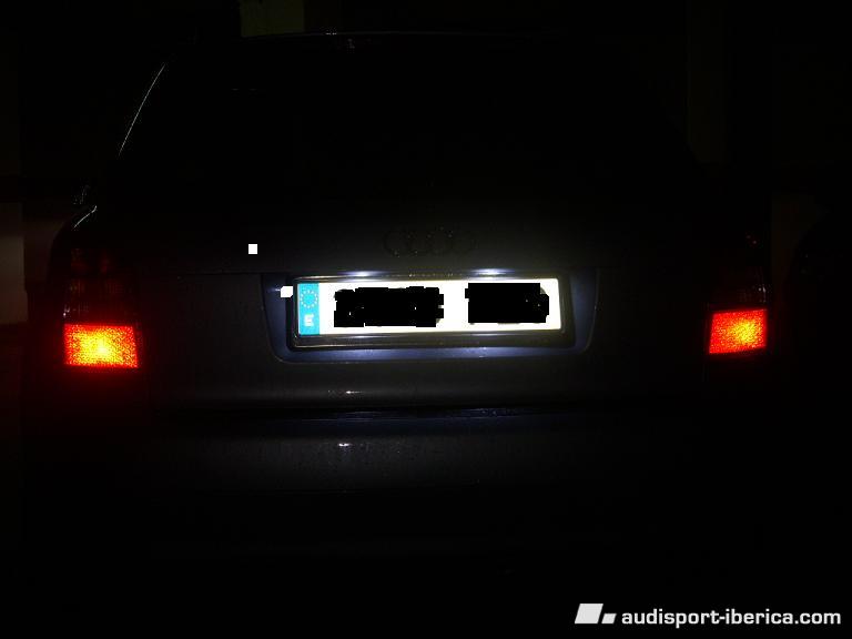

MATARUBI Publicado 15 de Abril del 2010 Denunciar Publicado 15 de Abril del 2010 Yo hace unos 4 meses que les puse y fenomenal, dan una luz de la osti, y son guapisimas, el led tiene la misma forma que la bombilla normal de matricula y no tuve ningún problema con ellos. Ahi te dejo unas fotos para que los veas mejor. Responder

Gober4 Publicado 15 de Abril del 2010 Denunciar Publicado 15 de Abril del 2010 Yo hace unos 4 meses que les puse y fenomenal, dan una luz de la osti, y son guapisimas, el led tiene la misma forma que la bombilla normal de matricula y no tuve ningún problema con ellos. Ahi te dejo unas fotos para que los veas mejor. Claro jachondo pero eso es un B6.... jajaja en el B7 de momento no he encontrao ni una que no de fallo Responder
