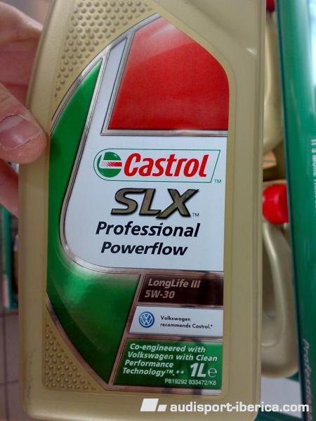

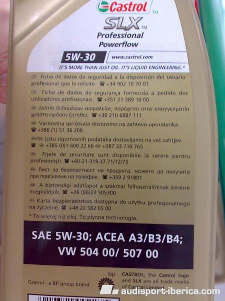

gok Publicado 24 de Abril del 2010 Denunciar Publicado 24 de Abril del 2010 El aceite que ponen en el concesionario de audi donde llevo mi coche es el castrol slx long life III 5 30, el motor de mi coche es el 143 tdi, en otros concesionarios de la marca tambien he oido que ponen repsol. te mando unas fotos para que veas la lata, ahora creo que la han puesto un diseño nuevo. Responder
audia3turbo Publicado 25 de Abril del 2010 Denunciar Publicado 25 de Abril del 2010 Yo compre ayer un litro que cumple las mismas especificaciones y la marca CEPSA por 13 euros Responder
