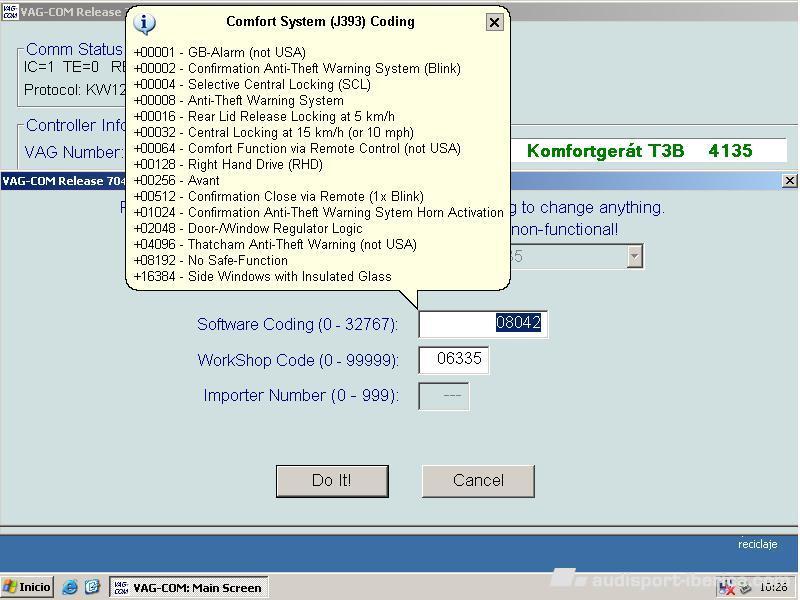

cantabroº Publicado 18 de Abril del 2010 Denunciar Compartir Publicado 18 de Abril del 2010 Hola un saludo, acabo de adquirir en compra conjunta la s..ta el vagom 908 y he empezado a trastear con él. He activado el pitido al cerrar con el mando me suena un pitido al cerrar, y al abrir no suena nada me imagino que es así ?. Para activarlo he añadido al número que había +1024, pero me gustaría saber con la cantidad que me ha salido saber que cosas tengo activadas. Me explico adjunto foto con el permiso de otro forero y en este caso en el campo software coding pone 08042 ¿como sé lo que tengo activado?. Y he estado buscando como poner en la pantalla del FIS lo de pisar embrague antes de arrancar, el caso es que no me aclaro como hacerlo, ya que he leído algo de tal bit, y bla,bla,bla pero por lo que veo no se hace en la pantalla anterior por lo que ando un poco perdido. Me gustaría activar que al frenar el coche fuerte se activen las luces de warning pero me temo que en un a4 b7 del 2005 no se pueda, y otras más cosas pero de momento me conformo con los pitidos y lo de pisar el embrague antes de arrancar jeje... Pues gracias anticipadas y aunque me digaís que busque en el foro me he leído 16 páginas del foro vagcom eh, que no soy comodón, y otros foros. Enlace al comentario Compartir en otros sitios web More sharing options...

yakutake Publicado 18 de Abril del 2010 Denunciar Compartir Publicado 18 de Abril del 2010 (editado) Respecto a la codificacion que tuvieses al principio, si no sabes que numero tienes y quieres volver a empezar de nuevo, en la carpeta de instalación del vagcom, sea X:\......\vagcom veras una carpeta que pone LOGS, hay queda registrado todo lo que has hecho con el, bastante útil si quieres volver al principio e ir paso a paso, otra manera es si tu coche tiene LONG CODING HELPER, ir verificando los Bytes correspondientes e ir activando/desactivando los bits para cada funcion, lo del pitido al cerrar, tambien lo hace al abrir, si no recuerdo mal 2 pitidos para abrir y uno para cerrar, prueba a mirar en el modulo 46-Central Lock. y busca una opcion que ponga "Confirm Lock via Horn" y "Confirm Unlock via Horn" si los activas los dos te hará lo que comentas. Si en ese modulo no te aparece, prueba en el modulo 9-Cent. Elect. Saludos Editado 18 de Abril del 2010 por yakutake Enlace al comentario Compartir en otros sitios web More sharing options...
Agrojo Publicado 18 de Abril del 2010 Denunciar Compartir Publicado 18 de Abril del 2010 Es cierto yakutake ya habia leido lo de los logs pero me falla la memoria jejej, y ya que se te ve que controlas bastante de esto lo que yo he contestado es correcto?? lo de sumar asi los numeritos para los que no tenemos long coding??? Enlace al comentario Compartir en otros sitios web More sharing options...
yakutake Publicado 18 de Abril del 2010 Denunciar Compartir Publicado 18 de Abril del 2010 Si que es correcto, si no me equivoco, nuestros B6 no tienen LONG CODING, se montaba a partir de los B7, ojo si estoy equivocado que me corrijan, por lo que codificar la centralita sin LONG CODING es mas "tedioso" que sin el, lo que pones es correcto, sumar o restar numeros en funcion de lo deseado, y que la centralita se deje claro esta. Saludos Enlace al comentario Compartir en otros sitios web More sharing options...

rotty Publicado 18 de Abril del 2010 Denunciar Compartir Publicado 18 de Abril del 2010 (editado) al numero que te sale , sumale 1024, yo lo hize asi en mi b7. Solo suena al cerrar, al abrir no hace nada Editado 18 de Abril del 2010 por rotty Enlace al comentario Compartir en otros sitios web More sharing options...
yakutake Publicado 18 de Abril del 2010 Denunciar Compartir Publicado 18 de Abril del 2010 (editado) Deberia hacerlo, yo lo he configurado en otros coches VAG y ha funcionado, pero a veces en Audi no se deja, aunque es mas facil si trae de serie la alarma Editado 18 de Abril del 2010 por yakutake Enlace al comentario Compartir en otros sitios web More sharing options...
