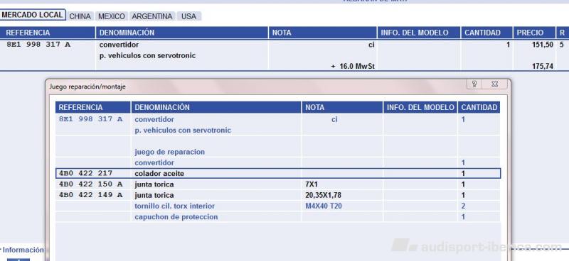

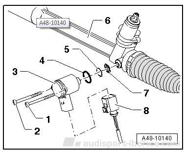

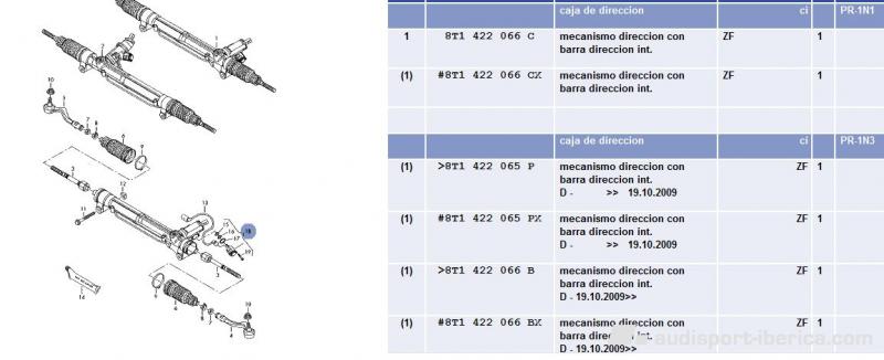

penzoil Publicado 20 de Abril del 2010 Denunciar Publicado 20 de Abril del 2010 Buenas, Si me permitis, yo tengo una opinion personal en respecto al montaje posterior del servotronic. Desde un principio me interesé por el tema, y pregunté al concesionario (al igual que vosotros) y me respondieron que era muy costoso, ya que habia que sustituir centralitas, bomba, caja de direccion, etc. y que todo eso supondria un dineral. ¿Cuanto? pues 2 o 3 mil euros. Bien, en cuanto consegui tener el etka y elsawin, miré detenidamente todo lo relacionado con la dirección, y observé que en muchas piezas viene el codigo de extra para el que se ha fabricado, es decir, para este caso PR-1N1 (Direccion normal), PR-1N3 (Dirección con servotronic), PR-1N7 (Dirección dinamica). Pues con estos datos me dediqué a buscar las diferencias entre la dirección normal y la servotronic, llegando a la conclusión de que lo unico que cambia de una a otra es la caja de la dirección: Es decir, la centralita, bomba de aletas, tubos, etc. son los mismos para la dirección normal que para la dirección con servotronic. El cambio radical está en la dirección dinamica, que cambia todo. Los precios de las cajas de dirección son: - Caja de dirección normal: 619.44 , de intercambio (canje) 437.47 - Caja de dirección con servotronic: 921.04, de intercambio 627.98 Ya veis que la diferencia de precio son 200 o 300 euros, dependiendo si es nueva o de canje. Indagando aún más, busco la diferencia entre las dos direcciones, y llego a la conclusión de que la responsable de todo esto es la electroválvula N119. Responder
penzoil Publicado 20 de Abril del 2010 Denunciar Publicado 20 de Abril del 2010 Sigo. Por 175 euros tenemos esto, que desconozco si trae la electrovalvula en cuestión o solo son las arandelas y filtro para el montaje. También desconozco si es posible la adaptación de una caja de dirección normal a servotronic, o si habria que cambiarla entera. En todo caso, lo que os vengo a decir, es que (desde mi punto de vista) es posible la sustitución en el peor de los casos de la caja de dirección entera, y posterior codificacion via SVM en el conce, para tener la dirección servotronic. El que quiera de verdad cambiarla, le diria que insistiese en el conce a que hagan una consulta a la marca para la sustitución de la dirección, y un presupuesto por escrito, para que detallen las piezas concretas, para que se den cuenta ellos mismos de que no hay que cambiar medio coche para tener servotronic. Yo por mi parte, he desistido del tema, porque me encanta la dirección normal, pese al esfuerzo a la hora de aparcar. (un truco, subir la presion de los neumaticos delanteros a 2.5, va mas suave y gasta menos gasoil) Saludos. Responder
