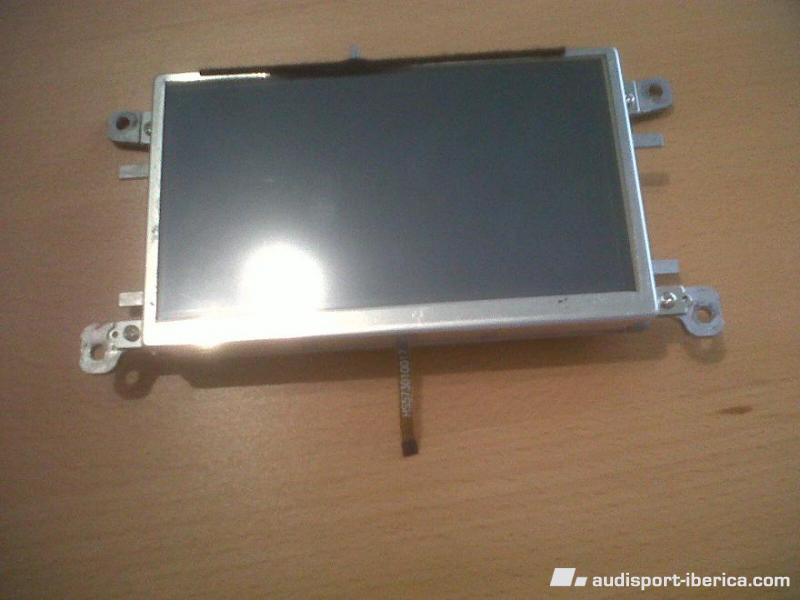

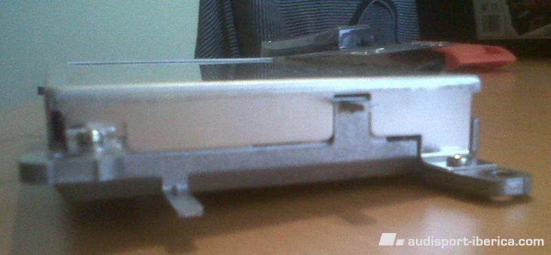

Super-Raton Publicado 18 de Abril del 2010 Denunciar Publicado 18 de Abril del 2010 Buenas, Despues de montar la pantalla tactil de barci esta mañana y mirarla con cuidado me he lanzado a una cosa que tenia en mente... Esto soluciona una de las tres pequeñas pegas pegas que tenia el aparato... el refeljo de la pantalla... El MINI-brico (muy muy facil) consiste en desmontar la pantalla original de audi, meter dentro el panel tactil y montar por encima... Resultados: - Mejora la luminosidad de la pantalla de manera importante. Ya se me habia olvidado que se veia tan bien... - Evita el 100% de los contactos del tactil por error (por apoyarse, etc.) y no hay que limar el embellecedor... Como dicen por ahi, un brico sin fotos no vale para nada aunque esto es un brico por los pelos... PASOS 1 y 2: 1. Demontar los 4 tornillo de estrella que sujtan la parte metalica exterior y quitar la pieza frontal con cuidado. Hay que hacerlo con cuidado y paciencia y sale perfecto. 2. Limipiar la pantalla original y el tactil por la parte de atras para evitar suciedad... SE comenta que se han visto hasta pelos en algunas instalaciones... Responder

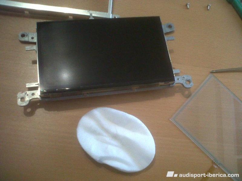

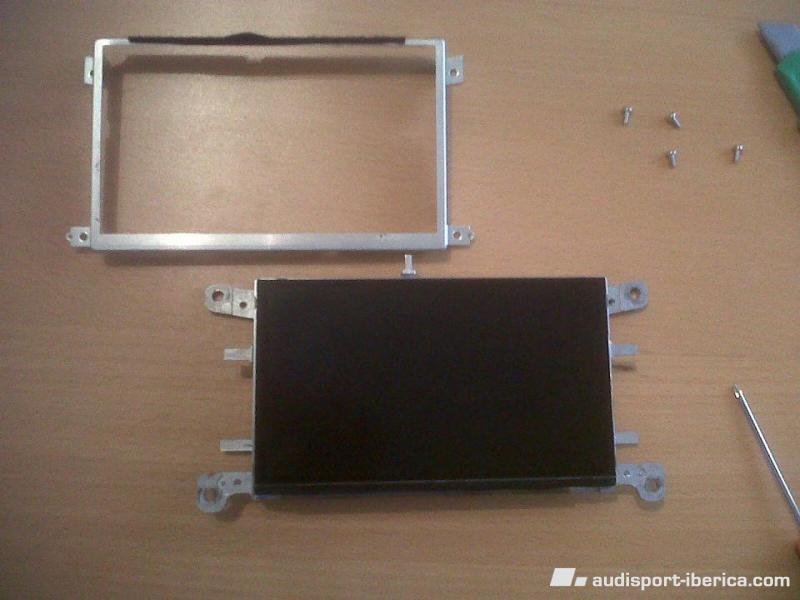

Super-Raton Publicado 18 de Abril del 2010 Autor Denunciar Publicado 18 de Abril del 2010 (editado) PASOS 3 y 4: 3. Presentar el panel tactil sobre la pantalla con cuidado. Aqui la primera sorpresa... TAMAÑO EXACTAMENTE IGUAL!!! 4. Montar el frontal metalico sobre el conjunto y con paciencia encontrar su sitio... Editado 18 de Abril del 2010 por Super-Raton Responder

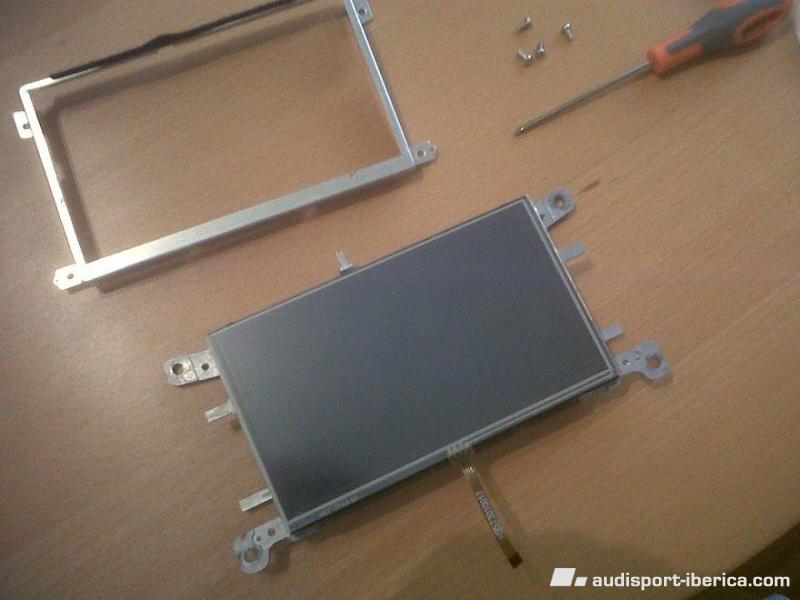

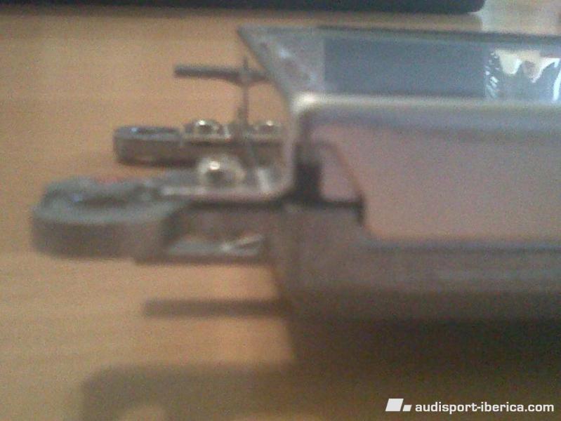

Super-Raton Publicado 18 de Abril del 2010 Autor Denunciar Publicado 18 de Abril del 2010 PASO 5: 5. Apretar los tornillos con cuidado para que apriete pero no a tope ya que estamos forzando la instalacion original.. Ver lo espeacios que quedan que antes no habia... Responder

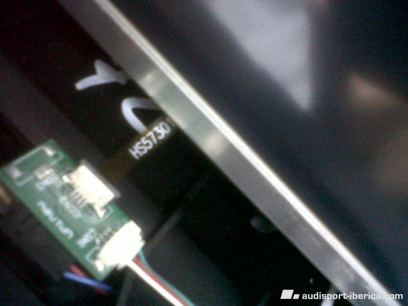

Super-Raton Publicado 18 de Abril del 2010 Autor Denunciar Publicado 18 de Abril del 2010 PASOS 6 Y 7: 6. Volver a instalar el monitor. El cable saldrá por una ranurita pequeña y sera un poco mas dificil de conectar pero nada complicado... 7. Calibrar la pantalla pues ha cambiado de sitio... Responder

Albino Publicado 19 de Abril del 2010 Denunciar Publicado 19 de Abril del 2010 Hola, pues ya puesto en práctica tu Brico y es muy fácil, de momento se acabaron los problemas con el embellecedor de la pantalla. Lo de que se ve mejor es cierto, pero hay que tener en cuenta que nunca se verá tan claro como la original de día, este panel táctil tiene unas características y un grosor que aunque lo hayas puesto sobre el LCD original sin dejar espacios, si le da el sol, siempre se verá ese tono blanquecino. Aún así la ganancia es brutal, tanto por los brillos como, y sobre todo, por lo de que el embellecedor tocase con la pantalla. Responder
Super-Raton Publicado 19 de Abril del 2010 Autor Denunciar Publicado 19 de Abril del 2010 Lo comenté : es facilisimo,se gana en claridad de imagen y se evitan los contactos del embellecedor. Todavia no he podido sacar conclusiones. Hoy no he podido pero ayer sí parecia que se veia mejor... A lo mejor con un panel de mayor calidad mejoraría aun mas pero yo, de momento, lo dejo como está... veremos que pasa con la luz intensa del verano... Saludos! Responder
JONY-4 Publicado 19 de Abril del 2010 Denunciar Publicado 19 de Abril del 2010 Lo comenté : es facilisimo,se gana en claridad de imagen y se evitan los contactos del embellecedor. Todavia no he podido sacar conclusiones. Hoy no he podido pero ayer sí parecia que se veia mejor... A lo mejor con un panel de mayor calidad mejoraría aun mas pero yo, de momento, lo dejo como está... veremos que pasa con la luz intensa del verano... Saludos! Buen trabajo!! Lo tendré en cuenta cuando me llegue el momento. Veo un tanto peligroso lo de apretar a ojo los tornillos del marco con las 2 pantallas puestas... creo que sería un buen detalle a tener en cuenta medir el grosor de la pantalla táctil y poner arandelas de separación entre el marco y la zona de apriete para hacer de tope... así si se le va la mano a alguien apretando los tornillos no partirá la pantalla. Responder
Albino Publicado 19 de Abril del 2010 Denunciar Publicado 19 de Abril del 2010 solo le veo un inconveniente por ahora, es el siguiente: Ya sabéis que cuando se toca/aprieta una pantalla de LCD hace como unas "ondas" alrededor de donde pones el dedo, no se si me explico, como cuando tiras una piedra a una piscina y se producen ondas alrededor de donde ha caído. Pues el problema es que al estar totalmente en contacto las dos pantallas, pulses donde pulses se producen ondas de ese tipo por toda la superficie, y no se hasta que `punto eso será bueno. Que opináis? Aunque puede ser que apretase los tornillos demasiado, tú que opinas Super-Ratón?, a ti también te pasa? Responder
