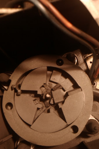

cesardeluxe Publicado 19 de Abril del 2010 Autor Denunciar Publicado 19 de Abril del 2010 JAja me rio peeeero ya tengo el cacharro en casa desmontado y zas, lo que me temía no se si compraré una nueva o buscaré el kit ese... gracias a todos Responder
chirrito Publicado 19 de Abril del 2010 Denunciar Publicado 19 de Abril del 2010 Llego tarde pero, en efecto, tu caso es que se han partido las aspas de la bomba. En e bay, solían venderlas mucho más baratas que en la concesión. Su referencia suele ser 8L0862257K. La letra varía en función del año de fabricación y de si lleva alarma o no. No obsante, si te atreves a desmontarla por tí mismo y arreglas las aspas.......... SALUDOS Responder

Freestylero Publicado 19 de Abril del 2010 Denunciar Publicado 19 de Abril del 2010 c*** cesar q foto mas impresionante me guardo el post por si me pasa algun dia eso dodne va del coche instalado?? se ha fragmentado acojonante Responder
cesardeluxe Publicado 19 de Abril del 2010 Autor Denunciar Publicado 19 de Abril del 2010 Esta envuelto en espuma en la parte donde tienes el subwoofer. Encajado bajo el piloto trasero. Desconectas todas las clavijas, y sacas los tubos presionando en una especie de aro de plastico que hay donde conecta con el compresor. Sale aprentando y tirando. Despues con el compresor fuera, tienes que quitar la tapa, poco a poco empezando por un lado y todos seguidos uno tras otro para no romper nada, ya que eso tiene que ser hermético Despues es levantar el circuito impreso que va justo debajo empujando las clavijas hacia arriba, sale solo. Y quitas 3 torinillos y verás el interior que ves en esa foto... que debería ser una sola pieza en forma de aspa... sería así ... Responder
