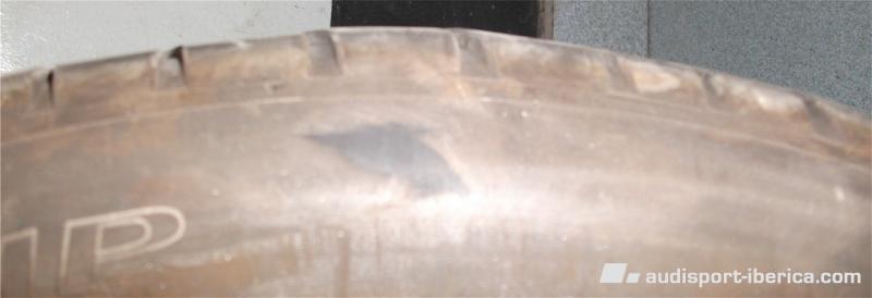

angelsan Publicado 26 de Junio del 2010 Autor Denunciar Publicado 26 de Junio del 2010 Hola: Ya he visto el problema: Ruedas traseras segmentadas o escalonadas o taqueadas como se diga. Son unas Michelin HP 225/50 y con 36.000 km (a medio uso) están para cambiarlas por ese problema; es por la zona interior de la banda de rodadura. El ruido es molestísimo aunque no hay vibraciones. ¿A alguien más le ha pasado? En el concesionario me dicen que es normal .... que conviene rotar las gomas. ¿Merece la pena reclamar este tema a Audi? ¿Hasta qué punto es normal? saludos Responder
jabicho Publicado 26 de Junio del 2010 Denunciar Publicado 26 de Junio del 2010 Buff, no sé...puede ser consecuencia de rodar mucho tiempo con el maletero cargado,por ejemplo.De todas formas por el tipo de convergencia que llevamos los avant en el eje trasero es normal que se gasten por dentro, lo que no es tan normal es que se escalonen como cuentas.De reclamar nada de nada porque te dirán que están a punto de cumplir la vida útil de un neumático (40.000 km) Responder
angelsan Publicado 26 de Junio del 2010 Autor Denunciar Publicado 26 de Junio del 2010 Esto es lo que hace. Gasta los tacos: tres si uno no-dos si- de forma aleatoria. Responder
angelsan Publicado 26 de Junio del 2010 Autor Denunciar Publicado 26 de Junio del 2010 Y este es el resultado: en vez de redonda queda poligonal . A cambiarlas que son gratis .... ¿es normal? Responder
A4manchego Publicado 27 de Junio del 2010 Denunciar Publicado 27 de Junio del 2010 y esto es normal?? o puede ser algun fallo?? vale que ya llevan las ruedas 36000 km pero con una conduccion normal no son muchos kilometros, anque los traccion delantera tienen el tema de que gasta las ruedas traseras desigualmente. De todos modos en los renault megane II les salio un defecto de fabrica en algunos modelos que gastaban las ruedas traseras mucho antes que las delanteras, alomejor en 20000 km se las habian comido y de manera desigual, segun me dijo un propietario de un meganeII la marca se hizo responsable y les cambio el eje trasero y no se que mas..... un saludo. Responder
