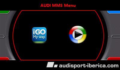

Super-Raton Publicado 25 de Abril del 2011 Denunciar Publicado 25 de Abril del 2011 La verdad es que ese menu de Rushi es muy interesante... Yo estaba pensando en algo mas sencillo del tipo de la imagen... Saludos! Responder
Super-Raton Publicado 25 de Abril del 2011 Denunciar Publicado 25 de Abril del 2011 A ver si javivi nos ilumina a todos... Saludos! Responder
