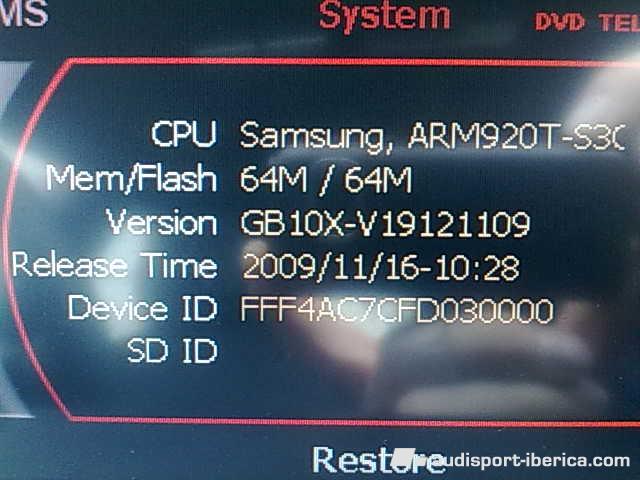

Rushifuru Publicado 21 de Abril del 2010 Denunciar Publicado 21 de Abril del 2010 Javivitf si te sirve esto es lo que sale en la pantalla del mmi enredando en los menus. recuerdo que es donde pone system o algo asi Que he leido en algun sitio (manual, foro, no se) que se puede actualizar. Se ve en la parte de abajo el boton [RESTORE] que es para restaurar el sistema o algo asi con un archivo que estaria en la SD Responder

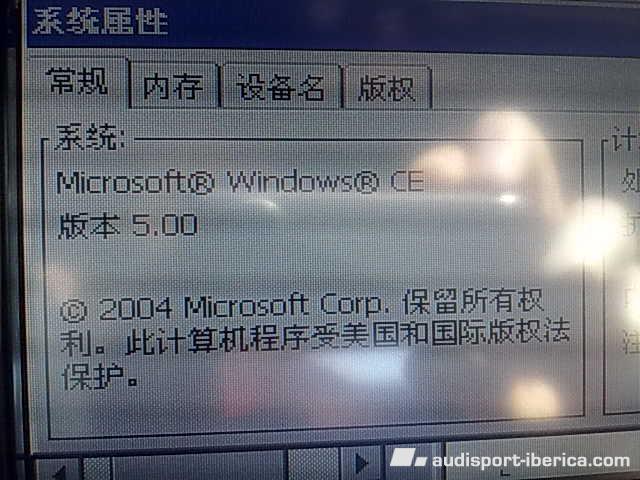

javivitf Publicado 23 de Abril del 2010 Autor Denunciar Publicado 23 de Abril del 2010 Vamos a ver si tenemos suerte y sabemos que windows hay en el interface. Descargar archivo rar con el nombre Explorer y meter en la SD, ejecutar como si fuese igo8 y aparece una pantalla con todos los datos, sera +/- como en el PC en MIPC O EQUIPO. Ala derecha aparece un icono que se llama Control Panel.INK ,le damos con el dedo y aparece panel de control del windows y vamos a system(apretamos de nuevo) y no dirá que windows tenemos, procesador, datos de memoria. http://www.megaupload.com/?d=3CMVVMCB Responder

Rushifuru Publicado 24 de Abril del 2010 Denunciar Publicado 24 de Abril del 2010 (editado) Vamos a ver si tenemos suerte y sabemos que windows hay en el interface. Descargar archivo rar con el nombre Explorer y meter en la SD, ejecutar como si fuese igo8 y aparece una pantalla con todos los datos, sera +/- como en el PC en MIPC O EQUIPO. Ala derecha aparece un icono que se llama Control Panel.INK ,le damos con el dedo y aparece panel de control del windows y vamos a system(apretamos de nuevo) y no dirá que windows tenemos, procesador, datos de memoria. http://www.megaupload.com/?d=3CMVVMCB Buenass.... Jod.... javivi al final aprendemos idiomas porque el programa funciona pero esta en chino si si en chino, y control panel vale, pero a partir de ahí esta todo en mandarin Creo que es el WIN CE 5.0 Un saludo.... Editado 24 de Abril del 2010 por rushifuru Responder
