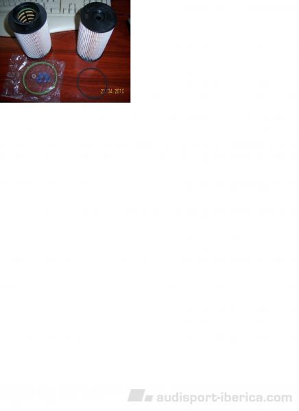

noloseno Publicado 21 de Abril del 2010 Autor Denunciar Publicado 21 de Abril del 2010 100_3649_IE2.htm Hola, pues tengo problemas para poner la foto de los filytros pero lo intento. En la foto se ven los dos filtros que me dieron para que viese cual es, he desmontado la tapa del filtro en el motor y he visto arriba las juntas azules y la verde grande del filtro de la izquierda, por lo que no tengo ya dudas de cual monta, pero esa arandela pequeña que se ve en la foto es la que no se donde va. Bueno y ahora falta que se vea la foto, un saludo. Responder
noloseno Publicado 21 de Abril del 2010 Autor Denunciar Publicado 21 de Abril del 2010 Joer lo siento no se ve la imagen, lo intento otra vez. Responder
noloseno Publicado 21 de Abril del 2010 Autor Denunciar Publicado 21 de Abril del 2010 A ver si ahora si que si, que torpe. Es que no hay manera de reducir el tamaño. Pues eso lo que os he explicado antes, es le de la izquierda fijo, pero esa arandela... no le encuentro su sitio. Responder
JuanjoA3 Publicado 21 de Abril del 2010 Denunciar Publicado 21 de Abril del 2010 Si te fijas en la tapa que le quitas para ver el filtro, en los bordes lleva unos 6 o 8 tornillos de torx y en el centro igual (no todos llevan), un tornillo que no sujeta nada, esa arandela es para eso, si no lleva el tornillo, no te hace falta para nada, con la azul y la verde te vale. Para sacar el filtro viejo, ira durillo, lo agarras con unos alicates por los bordes que tiene y tiras con un par de ..., verás como sale Un saludo Responder
