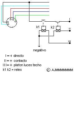

ajmmmmm Publicado 20 de Abril del 2010 Denunciar Publicado 20 de Abril del 2010 pues eso para quien no lo tenga y le interese con luz antiniebla como luz dia y sin luz dia Responder
juakoman Publicado 20 de Abril del 2010 Denunciar Publicado 20 de Abril del 2010 Gracias!!!! Es un gran plano electrico para el que lo quiera montar en su coche! Gracias AJMMMMM, cada dia nos sorprendes mas! a mi por lo menos que de electromecanica estoy superpegado me teneis anonadado los que controlais. Un saludo! Responder
Juanky_RG Publicado 20 de Abril del 2010 Denunciar Publicado 20 de Abril del 2010 muy guapo el brico..quizas lo haga pero eso es para ir solo con las antinieblas encendidas de dia...bueno.o de noche...valla,sin tener que ir con la de posi puesta... pero yo el coming leaving home lo entiendo como un sistema que cuando abres y cierras el coche con el mando..se encienden las luces de cruce para alumbrarte en la oscuridad... Responder
ajmmmmm Publicado 20 de Abril del 2010 Autor Denunciar Publicado 20 de Abril del 2010 si juanky eso es lo que hace pero con las antinieblas pero segun se modifique el circuito sirve tambien para luz de dia si quereis las posibilidades segun funcionamiento de vehiculo no me importa poner todas las posibilidades con luces de posicion o de cruce con interruptores de desconexion automatico etc esos que he puesto son basicos para que tomeis la idea saludos Responder

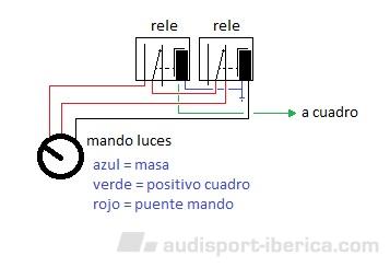

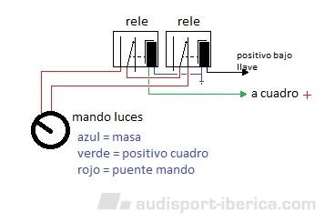

ajmmmmm Publicado 20 de Abril del 2010 Autor Denunciar Publicado 20 de Abril del 2010 y este otro para cojer el positivo del plafon del techo por si no encontrais donde cojerlo del cuadro del mando de luces puedes elegir si quieres antinieblas posicion o cruce segun al color que lo pongais Responder

TRACKER_A6 Publicado 20 de Abril del 2010 Denunciar Publicado 20 de Abril del 2010 pues eso para quien no lo tenga y le interesecon luz antiniebla como luz dia y sin luz dia Hola ajmmmmm, antes de que te lo diga alguien, tendrias que especificar a que pines se tienen que enchufar en el mando de luces. aqui puse los pines y su funcion: http://www.audisport-iberica.com/foro/inde...9088&st=120 Y a que te refieres cuando dices que van al "cuadro" , a que cuadro te refieres al marcador¿?¿ al plafon del techo¿?¿' si puedes especificar mas el esquema muchos te lo agradecerian. un saludo P.D: no te lo tomes a mal eh¡¡¡ solo que veo que la informacion esta incompleta para aquellos que no saben mucho de electronica Responder
ajmmmmm Publicado 21 de Abril del 2010 Autor Denunciar Publicado 21 de Abril del 2010 (editado) pues eso para quien no lo tenga y le interesecon luz antiniebla como luz dia y sin luz dia Hola ajmmmmm, antes de que te lo diga alguien, tendrias que especificar a que pines se tienen que enchufar en el mando de luces. aqui puse los pines y su funcion: http://www.audisport-iberica.com/foro/inde...9088&st=120 Y a que te refieres cuando dices que van al "cuadro" , a que cuadro te refieres al marcador¿?¿ al plafon del techo¿?¿' si puedes especificar mas el esquema muchos te lo agradecerian. un saludo P.D: no te lo tomes a mal eh¡¡¡ solo que veo que la informacion esta incompleta para aquellos que no saben mucho de electronica no me lo tomo a mal pero veras que indique que era un esquema basico para quien sepa no tiene problema y para quien tenga dudas no me importaba ampliarlo supongo que la mayoria sabe que el conmutador de luces tiene como mision dar corriente a cada sistema o bloque de luces y hay puede seleccionar la opcion que mas le guste poner antinieblas o cruce o posicion los reles lo unico que hacen es uno la mision de hacer el trabajo de conmutar dicho mando en la posicion que uno quiera y el otro rele la de cortar corriente cuando das contacto eso seria para que solo encienda cuando das al mando y se apague cuando se apagan las luces del techo cuando das contacto el segundo rele corta y aunque se encienda la luz del techo o habras una puerta ya no enciende la luz elegida para el caso bueno creo que esta claro tiene muchas mas posibilidades y se puede complicar de muchas formas pero es lo basico si alguien no lo tiene claro pues se le explican las dudas que tenga y sirve para todos saludos y con tu aportacion de los contactos y como desmontar el conmutador pues mejor para el que mas menos lo tenga claro perdonad me haya extendido gracias Editado 21 de Abril del 2010 por ajmmmmm Responder
jacksON Publicado 21 de Abril del 2010 Denunciar Publicado 21 de Abril del 2010 Yo como soy un novato... necesitaría saber... ¿hay que desmontar el panel del conmutador de luces? en caso afirmativo... es coger un destornillador y presionar? ¿dónde están los relés y que aspecto tienen? ¿se diferencian facilmente? ¿Como se tira el cable verde al cuadro? ¿en que punto? Bueno, en cualquier caso, muchas gracias por el aporte. Saludos! Responder
jacksON Publicado 21 de Abril del 2010 Denunciar Publicado 21 de Abril del 2010 Perdon!!! Ya he visto que hay un brico con fotos..... Gracias! Responder
ajmmmmm Publicado 21 de Abril del 2010 Autor Denunciar Publicado 21 de Abril del 2010 hola como se desmonta en el link que pone tracker lo puedes ver lo tiene explicado en cuanto a los reles tienes que comprarlos son normales de 12v y un contacto de trabajo y uno de reposo si no tienen de un contacto pues dos y mejor que al cuadro que veo que es mas complicado para la mayoria es conectarlo al plafon del techo al positivo que tiene alimentacion cuando al dar al mando se enciende la luz interior si tienes otro punto como luz de pie que se encienda tambien cualquier punto proximo que se alimente con la secuencia de apertura de cierre centralizado saludos Responder
