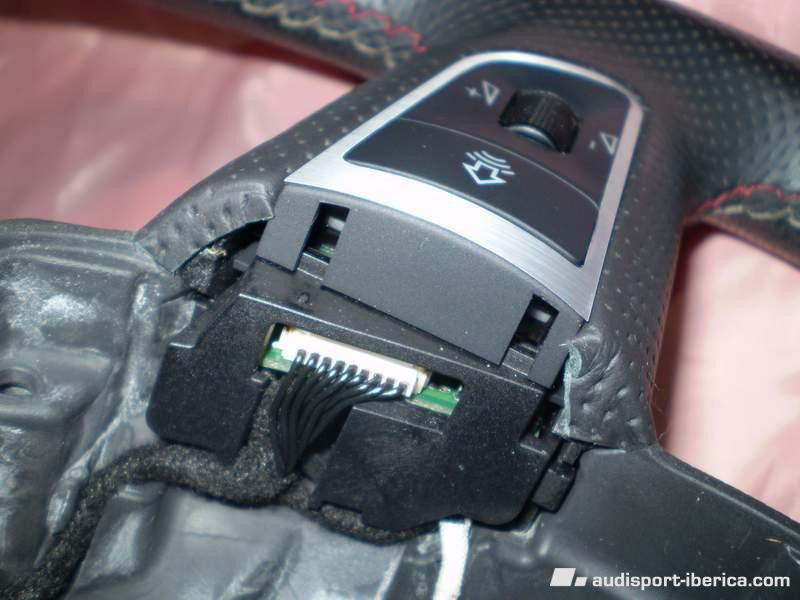

Para sacar los botones del volante multifunción es necesario quitar el airbag. :notworthy:
Para ello debes desconectar la batería, como mínimo el polo negativo. Después retiras los dos tapas de plástico que ocultan los dos tornillos torx que sujetan el airbag.
Seguidamente retiras el airbag desconectando el ramal que va al anillo y el que va a los botones multifunción.
Una vez tengas esto, retiras un aro de plástico que va a presión y ya puedes sacas las dos botoneras deslizándolas hacia el centro del Volante.
