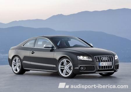

Legenyepes Publicado 22 de Abril del 2010 Denunciar Publicado 22 de Abril del 2010 Hola, pues voy a darle un cambio a las llantas y e visto esta, mi duda es, donde puedo ver o saber que et llevan las mias??? la et tiene que ser la misma para 18 que para 19??? Estoy bastante pillado la verdad y cualquier ayuda seria de agradecer. Mias 235/40/ ZR 18 Cambio 235/35 ZR 19 Saludos Responder
Domin Publicado 22 de Abril del 2010 Denunciar Publicado 22 de Abril del 2010 Cuando mires el et, juega entre et35 (a ras de aleta) y et45 que es normalmente el de serie. Pero creo q tambien tiene que ver el ancho de llanta en eso. Por cierto, a mi esas llantas no me molaban nada, pero las lleva flore y la verdad es q kedan de vicio... Responder
Sergy Ser Publicado 22 de Abril del 2010 Denunciar Publicado 22 de Abril del 2010 En la parte interior de las llantas que llevas te va a poner tanto el ancho de llanta como el ET, fijate bien. Si pones una llanta 19" con el mismo ancho de llanta y el mismo ET te va a quedar iwal que la que llevas ahora, si el ET es menor (p ej: si llevas et42 y montas las 19 con et35) o si es más ancha la llanta que montes quedarás más desplazada hacia fuera. Si quieres que la rueda quede a paño con la aleta juega con et30 o 35 y llanta 8,5 de ancho No se si me he explicado bien..jeje Responder
invitado17 Publicado 22 de Abril del 2010 Denunciar Publicado 22 de Abril del 2010 Si llevas la llanta sline de 9 palos con tapa cubre tornillos, quita la tapa que ahí están los datos. Sino estarán por dentro de la llanta. El tema del ET. Si dejas el mismo ET y amplías una pulgada el ancho, la llanta saldrá 1,27 cm más.....creo. Si me equivoco que me corrija algún experto en el tema. Las llantas, para mí, una muy buena elección. Saludos Responder
