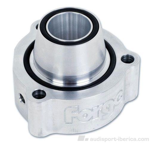

Bueno voy a comentar mi caso. Yo soy un afortunado propietario de un A3 1.4T y estuve tiempo detrás de alguna válvula que le diera ese sonidito al coche, el típico chiiis chiis. Pues después de un tiempo buscando encontré un adaptador de la marca FORGE MOTORSPORT que es la que sale en los videos del youtube y del que se habla aquí, que ya los había visto antes de ponersela al mío. Lo único que hay por aora para nuestros coches son adaptadores y no válvulas completas en sí como me dijo el chico de la tienda. Pues bien la pedí y me tardó un poco en llegar, mientras tanto estuve investigando sobre nuestras válvulas y me enteré que las nuestras de serie son recirculatorias, osea que necesitan el aire de la admisión para funcionar (o algo así, no entiendo de mecánica). Pues bien al final se la puse. Es una pieza redonda como una arandela grande y gorda que se encaja en nuestra válvula. La pueden ver en la página de FORGE, tiene 6 agujeritos por donde sale el aire para que haga el característico chiss chisss. Bien, el caso es que es un adaptador y no tiene capacidad para recircular el aire de la admisión otra vez al motor por lo que pierde bastante potencia. Hay otras válvulas para otros coches que si son recirculatorias y tienen la función de mandar una parte dela presión al motor y otra al exterior para hacer el chiss chiss y no pierden potencia. Mi conclusión es que no merece la pena. Si es verdad que suena como en los videos, suena exagerado para mi gusto. Tengo un colega que tiene un A3 1.8T y no suena tanto y se debe a que el adaptador forge suelta casi toda la presión al exterior. El se quedó flipando de como sonaba la mía. He comprobado que pierde potencia en una autovía con unos 4 km de largo en pendiente que antes de ponerle el adaptador cogía en 5ª 155km/h y aora no pasa de 140 y le cuesta muchísimo subir de vueltas, otra cosa que se nota bastante. Le cuesta barbaridades subir de vueltas. Bueno no les doy más la brasa. Espero que les sirva. hasta luego, si puedo ayudarles en algo más pregunten.
Joer,chaymo,por lo que comentas a mi tambien se me han quitado las ganas,se que ganar prestaciones no ganas,pero tampoco pense que se perdian,lo de la ecu si es verdad que cuenta con ese aire y que la de serie es recirculatoria de aire,pero yo pense,que por ejemplo de los 3 agujeros que trae,por ejemplo,no se podria montar de tal forma,que en vez de los 3 agujeros que comentas que quedan libres hacia el exterior,dejar solo 2 libres y el otro montar un tubo que vaya a donde la ecu y por lo menos meta algo de aire,y en vez de tener los 3 libres que salga todo el aire al exterior,que solo salga a través de 2 agujeros solo y el tercero poner un tubo y para la ecu,de todas maneras al ser un motor nuevo,hay muy pocas cosas,pero supongo que con el tiempo se animen a sacar valvulas normales,nada de acoples,valvulas como las que se le puede montar en un 1.8 TFSI,2.0TFSI,etc...,seguire mirando por ahí a ver si encuentro mas información o algo mas sobre valvulas de descarga para el 1.4T,aunque de momento creo que esto es lo que hay solo el adaptador de forge,si encuentro algo lo pondré por aquí,lo que no pienso es perder prestaciones por el ruidillo de la descarga del psss psssss,gracias por la información,Saludos.
El tema de los agujeritos, es complicadísimo, ya sería algun brico muy complicado y que además no creo que la gente se animara a hacerlo porque es cosa de motor y da un poco de respeto. De todas formas t digo que los agujeros son pequeñitos y poner un tubo sería dificil, además si viene así será por algo. Yo me gasté 60 y pico euros y no la pienso poner más, ahi la tengo en el maletero muerta de risa, con 5 dias de uso, jeje y ahi se queda la jubilé antes de tiempo.... Un saludo, yo ire mirando también para ver si sale algo con fundamento para nuestros coches, lo que si me dijo el chico de la tienda es que si la gente con coches que tengan este motor no se anime a prepararlos, las marcas no sacaran productos, las marcas tienen que ver que hay mercado para sacar productos.... ciao compis... :wub:

Hasta ahora lo que te puedo decir,que mirando en otro foro,han comentado que es la misma referencia,la del 2.0T que la del adaptador,pero claro es un comentario,nadie ha puesto enlace,ni las referencias,Yo te pongo la del adaptador del 1.4T de Forge,si alguién puede poner la del 2.0Tfsi para contrastar información y sabe algo más del tema.
Referencia: FMDV14T.s2.

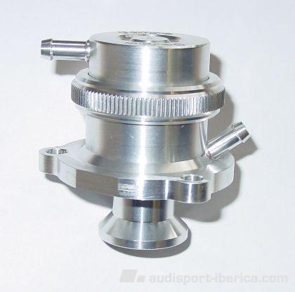

Lo que yo e econtrao es que efecitvamente la referencia del adaptador es: FMDV14T
Y la de la valvula es: FMFSITVR
Ahora la unica duda es saber al 100% si efecitavemente tambien sirve pa los 1.4T
