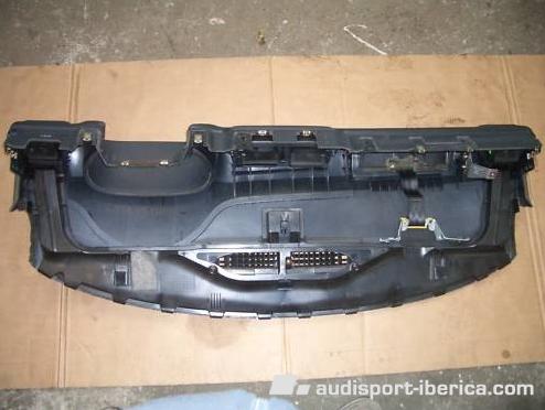

Freestylero Publicado 11 de Mayo del 2010 Denunciar Publicado 11 de Mayo del 2010 toma jose el salpicadero visto desde abajo para q veas las pestañas y q se te ha soltado Responder
Fran A3_1.9 Publicado 11 de Mayo del 2010 Denunciar Publicado 11 de Mayo del 2010 No se si t ayudará, pero yo hace poco tuve q desmontar el salpicadero completo de un polo para cambiar el radiador de la calefacción y quizas sea parecido, mira a ver solo los tornillos q estan en los lados dl tablero, los veras al abrir las puertas, prueva d aflajarlos y empujar el tablero, a ver si entra un poco, si n funciona seria cuestion de ir desmontando todo el salpicadero hasta dar con el soporte q este suelto. Saludos. Responder
A3_JOSE Publicado 12 de Mayo del 2010 Autor Denunciar Publicado 12 de Mayo del 2010 toma jose el salpicadero visto desde abajo para q veas las pestañas y q se te ha soltado Gracias Rober, con esto ya me hago una idea como va sujeto. Responder
Freestylero Publicado 12 de Mayo del 2010 Denunciar Publicado 12 de Mayo del 2010 cuando lo vi me acorde de ti y dije a lo mejro le puede servir,jeje Responder
