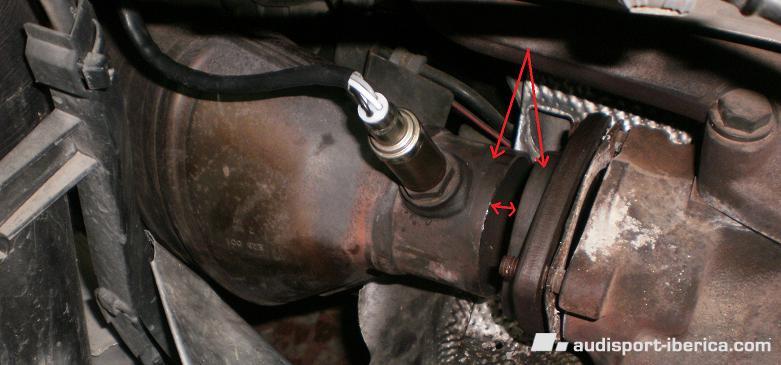

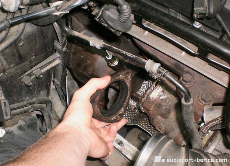

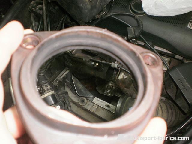

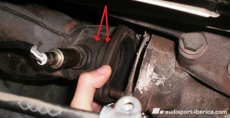

ivan birioukov Publicado 24 de Abril del 2010 Autor Denunciar Publicado 24 de Abril del 2010 (editado) Bueno aquí os subo las fotos para que las veais... En principio voy a poner dos fotos comparativas, una de como debe ir y la otra de como esta ahora debido a que se ha soltado: Editado 24 de Abril del 2010 por ivan birioukov Responder
ivan birioukov Publicado 24 de Abril del 2010 Autor Denunciar Publicado 24 de Abril del 2010 Más fotos: Responder
