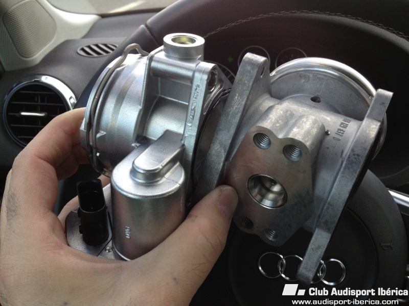

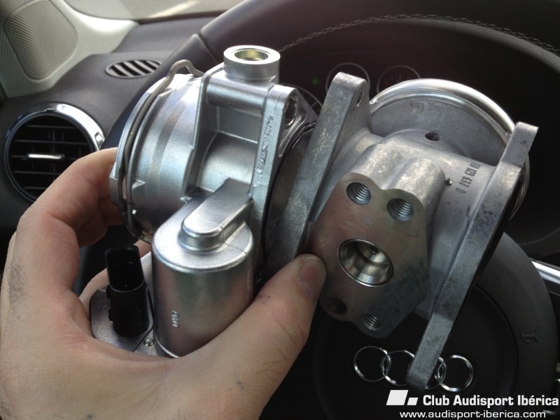

mascun Publicado 12 de Febrero del 2013 Denunciar Publicado 12 de Febrero del 2013 Buenas a todos, mi A3 es de octubre de 2003, de los primerizos, un 2.0 tdi de 140 cv, el problema de pararlo y se quedaran encendidos es por el recirculamiento de gases, así que no le di mayor importancia, pero ya el año pasado, se me fastidió la dirección eléctrica, así que puestos en faena, cambie ventiladores, y sensor exterior, al cambiar los ventiladores por los más modernos, tuve que cambiar el sorte y el manojo de cables, una pasta, aún sacándolo con descuento, pero solucionado. Es normal que salten los ventiladores cuando paras, después de haber andado con el coche bastante, pero lo mío ya era saltar incluso con el coche en frío. El otro coche que tengo del grupo Vag con motor 2.0 tdi de 170, si es verdad que llego al garaje y salta pero es normal, ya que se quedan puestos por la re circulación de gases. Si el problema ya es además la vibración de revoluciones entre 900 y 1000 en parado, ahí ya es otro cantar, ya que a mi me han actualizado centralita, revisando los inyectores y ajustando, pero es pan para hoy y hambre para mañana, he terminado cambiando la EGR por completo y nada de meter una junta que la anule, ahora ni vibra ni nada. Responder
