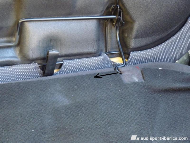

riguibar Publicado 24 de Abril del 2010 Denunciar Publicado 24 de Abril del 2010 Muchos foreros tienen problemas con la aguja indicadora de combustible. Básicamente hay dos problemas, uno -parece el más frecuente- es que la aguja se vuelve loca y marca cualquier cosa, arriba, abajo, bailotea, etc. A mi ese problema NO ME PASO. El segundo es que el coche se queda sin combustible cuando la aguja aún no indicó siquiera un cuarto. ESE FUE MI PROBLEMA. Indico los dos, porque trataré de dar una solución para el segundo. Tal vez quien padezca el primero, el de la aguja saltarina, pruebe con esta solución. Pero no garantizo resultado, puesto que lo que explicaré es la manera de eliminar el segundo de los inconvenientes que he detallado, ok? Bien, pasemos a la acción. Levantemos la parte inferior de los asientos traseros. Veremos alllí debajo los ganchos para retirarlos: Responder
Rosso_23 Publicado 24 de Abril del 2010 Denunciar Publicado 24 de Abril del 2010 y lueeeego? Responder

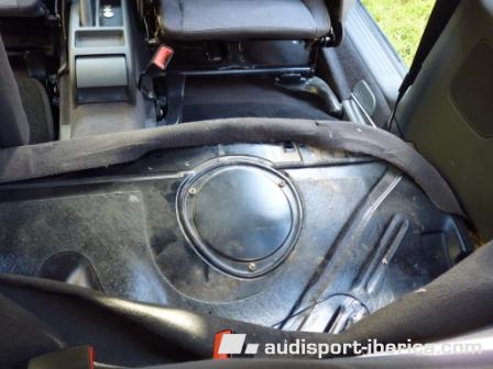

riguibar Publicado 24 de Abril del 2010 Autor Denunciar Publicado 24 de Abril del 2010 Desplazamos el gancho como indica la flecha y sale el asiento. Hacemos los mismo con el otro. Ya tenemos el campo despejado y vemos la tapa del compartimiento que aloja la bomba de nafta sumergida dentro del tanque, la que tiene incorporado el flotante o boya que debemos atacar!! Responder

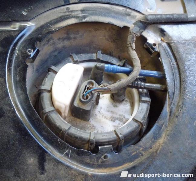

riguibar Publicado 24 de Abril del 2010 Autor Denunciar Publicado 24 de Abril del 2010 Retiramos los tres tornillos y vemos esto: Responder

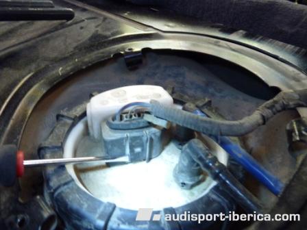

riguibar Publicado 24 de Abril del 2010 Autor Denunciar Publicado 24 de Abril del 2010 Luego, con la punta del destornillador, levantamos la solapa de la ficha conectora eléctrica, como se puede ver aquí: Y tiramos suave pero firme hacia arriba, para que se desprenda. Luego prestaremos atención a los conectores de combustible, quee tienen un truco. Responder

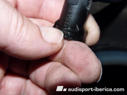

riguibar Publicado 24 de Abril del 2010 Autor Denunciar Publicado 24 de Abril del 2010 Los conectores (2) son del sistema "acople rápido" (no se como los llaman en otros paises, por estos lados le decimos de ese modo), es decir tienen una traba o seguro a presión que hay que destrabaar para retirarlos. Presten atención en qué sitio se hace fuerza con la punta del destornillador: En la siguiente fotografía mi dedo marca perfectamente dónde y como se presiona el cabezal del conector: Responder
riguibar Publicado 24 de Abril del 2010 Autor Denunciar Publicado 24 de Abril del 2010 En ese lugarcito presionan con el destornillador y tiran hacia arriba haciendo un poco de juego sobre la pieza con la otra mano (suelen haber mucha tierra por allí y se pone medio duro!!!). Tener cuidado porque salta un poco de combustible por la presión interna con la que queda cargada la tubería. Responder

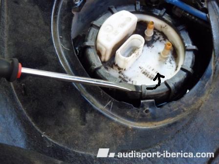

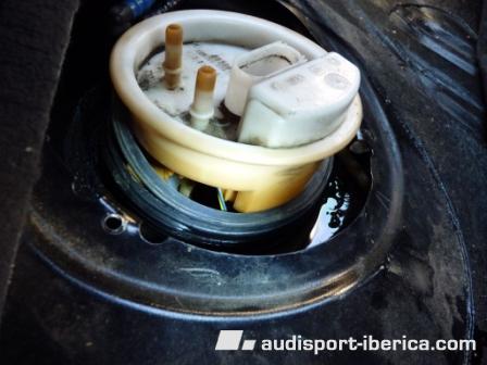

riguibar Publicado 24 de Abril del 2010 Autor Denunciar Publicado 24 de Abril del 2010 Así nos quedó el cabezal de la bomba, bien despejado. Observen de paso la forma de los tubos sobre los que calzan los conectores de combustible, se ve perfectamente la saliente donde calzan los acolples rápidos que sacamos recién: Y, como ven, ya apoyamos un destornillador más generoso en las salientes de la corona plástica que ajusta la bomba al tanque. Obviamente, en sentido antihorario, con sueves colpes sobre el culote del destornillador hacemos girar la corona. Responder

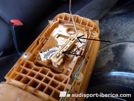

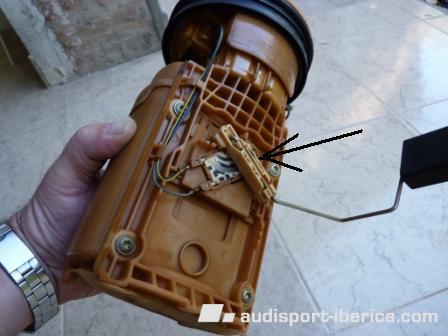

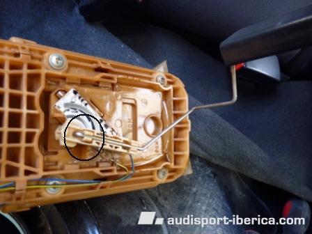

riguibar Publicado 24 de Abril del 2010 Autor Denunciar Publicado 24 de Abril del 2010 Bueno, ya sacamos la bomba, es esta mismita y ahi se ve el flotante, suspendido en el extremo de un brazo metálico que va encastrado a presión sobre una pieza plástica que indico con una flechita porque vamos a tener que quitarla: Responder
riguibar Publicado 24 de Abril del 2010 Autor Denunciar Publicado 24 de Abril del 2010 Vean las flechitas, apuntan a los calces que ajustan a presión el soporte de la boya. Con cuidado tiran y salta de su sitio. Acá destaco que en el extremo opuesto al de la boya este alambre inserta en el cuerpo de la bomba haciendo de eje a la pieza sobre la que va inserto Tiren con calma y sale el eje, liberando la pieza, que queda suelta y que en su parte inferior tiene dos platinos. A eso iremos! Responder

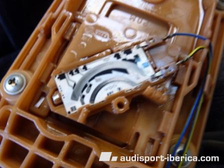

riguibar Publicado 24 de Abril del 2010 Autor Denunciar Publicado 24 de Abril del 2010 Como el objeto de esta faena es hacer una limpieza de los contactos eléctricos, pongo aca una foto muy nítida de estas pistas metálicas, Son dos, paralelas en forma de medialuna, sobre las que desliza un platino que va sobre la piecita que soltamos recién. Ese platino tiene dos puntos de contacto, uno sobre cada pista, cerrando el circuito. A medida que se desplaza, funciona el reóstato que logra el movimiento de la aguja en el tablero de instrumentos Y me tienen que disculpar pero no me di cuenta de que la foto no estaba en buen foco, pero esta que sigue es la única que muestra las pistas despejadas, sin la pieza que por arriba "arrastrando" el platino sobre ellas. Lo que sigue es bien fácil, pero es lo esencial: limpiar muy suavemente las pistas y los platinos. Lo que yo hice fue pasar una lija muy pero muy muy finita (recomiendo lija al agua del grano más fino) y además de eso apliqué un líquido limpiacontactos. Responder

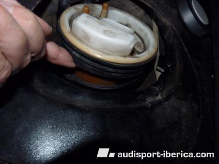

riguibar Publicado 24 de Abril del 2010 Autor Denunciar Publicado 24 de Abril del 2010 Una vez que esta todo limpio y seco, arman a la inversa. No es nada complicado. Una sugerencia: Antes de ubicar la bomba en su lugar, coloquen el conector eléctrico, pongan en contacto el motor y desplacen el brazo para constatar si la aguja llega bien a cero, incluso debe encender la alarma acustica y visual de combustible escaso. Si no ocurre, insistan con la limpieza (fue lo que tuve que hacer yo, se ve que no fui lo suficientemente enérgico, pero más vale ser delicado porque si nos pasamos de rosca, el chiste debe ser bastaaaaante caro!!) Una última cosita: cuando pongan la bombra en su sitio, no traten de bajar junto con el aro de goma. Más vale que que, mientras la sostienen para que no caiga del todo, vayan llevando el aro de goma a su lugar, bien asentadito sobre el boquete del tan que y despés sí, bajen la bomba. La foto muestra cómo va la bomba, medio minclinada, pero dejando lugar para trabajar sobre el aro: Bueno, despúes coloquen la corona Y POR ULTIMO los conectores, que van a presión, asegúrense de sentir un "CLICK" (eso quiere decir que entraron bien). Ajustar todo bien, tapar, colocar los asientos, bajarse del Audi y mirarnos al espejo: qué geniales somos!!!!! :ranting2: :ranting2: SUERTE!!!!!! Responder
