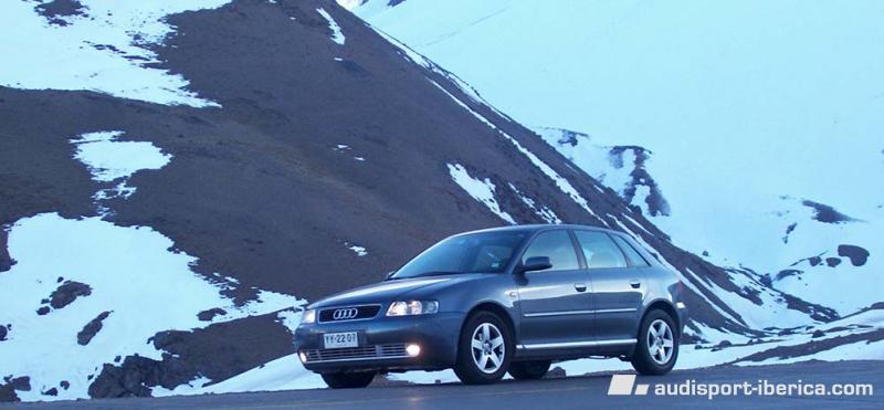

pablo v Publicado 25 de Abril del 2010 Denunciar Publicado 25 de Abril del 2010 Hola, tengo un problema con las luces del vehiculo, es un A3 1.6. Tenia una luz de freno trasero que no funcionaba, la saque para cambiarla pero deje vacio el portabombillas. al cambiarla no funcionan las dos luces de freno mas la3º (o sea ninguna) y encima no me encienden las luces de posicion lado conductor y las luces del tablero y torpedo. queda continuamente la luz de ECP encendida. es un problema en un circuito o es que despues que la cambié hay que resetear?? por favor ayuda!! saludos... Responder

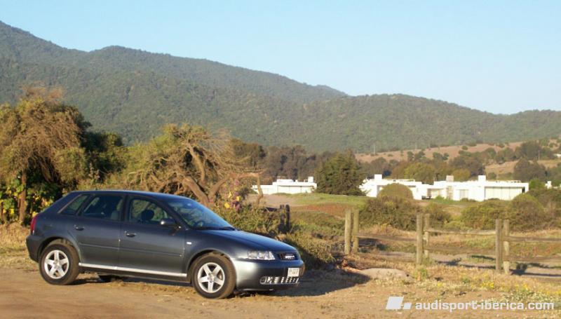

pablo v Publicado 25 de Abril del 2010 Autor Denunciar Publicado 25 de Abril del 2010 Hola, tengo un problema con las luces del vehiculo, es un A3 1.6.Tenia una luz de freno trasero que no funcionaba, la saque para cambiarla pero deje vacio el portabombillas. al cambiarla no funcionan las dos luces de freno mas la3º (o sea ninguna) y encima no me encienden las luces de posicion lado conductor y las luces del tablero y torpedo. queda continuamente la luz de ECP encendida. es un problema en un circuito o es que despues que la cambié hay que resetear?? por favor ayuda!! saludos... otra foto del auto... Responder

Freestylero Publicado 25 de Abril del 2010 Denunciar Publicado 25 de Abril del 2010 tienes mas fotos al detalle lo tienes levantado? parece un allroad ha spintado las modluras laterales de gris?? Responder
