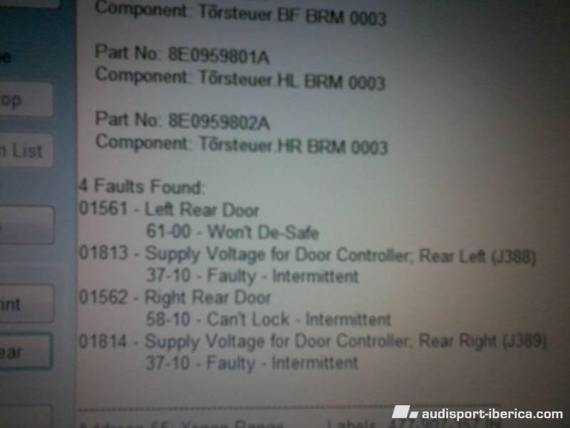

ticu Publicado 25 de Abril del 2010 Denunciar Publicado 25 de Abril del 2010 hola,os pido una ayuda urgente,,ayeri no se cerraban las 2 puertas traseras y luego anoche se han quedado bloqueadas ,estan cerradas las dos y imposible abrirlas ,le meto el vag y me da fallo en las dos puertas trasera ,fallo ceradura puerta ,y no se como abrirlas ,no se que hacer .gracias Responder

andresttitto Publicado 26 de Abril del 2010 Denunciar Publicado 26 de Abril del 2010 los codigos de error 1813 y 1814 se refieren a falta de alimentacion en el modulo de la puerta, revisate el cableado del fuelle, puede haber un cable cortado o una mala conexion Responder
