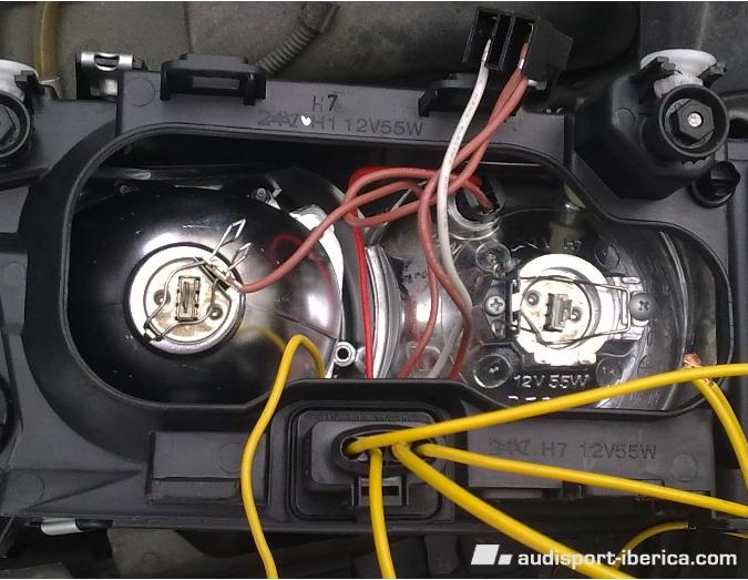

lumeb Publicado 3 de Mayo del 2010 Denunciar Publicado 3 de Mayo del 2010 Estoy cambiando los faros para poner los REESTYLING, ya he colocado uno en su sitio, pero no se si los cables estan bien colocados.... El cable AMARILLO de la izquierda, donde se conecta?? en las cortas o en las largas La union de calbles ROJOS Y BLANCO de la parte de arriba, que es?? se conecta a algun lado?? Responder
