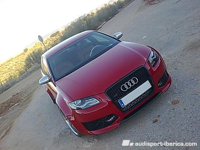

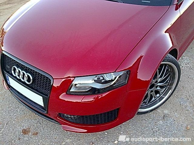

todopoder Publicado 22 de Mayo del 2010 Autor Denunciar Publicado 22 de Mayo del 2010 (editado) Quiero esas rejillaaaaaaaaaaaaaaaas, no hago mas que mirar la fotoooooooooooo Editado 22 de Mayo del 2010 por todopoder Responder
Yp6 Publicado 23 de Mayo del 2010 Denunciar Publicado 23 de Mayo del 2010 Buenas de nuevo, estoy volviéndome loco por el ebay de Alemania y el de España, y no encuentro las rejillas para adaptar los leds diurnos del S6, si no hay rejillas no hay leds, y de verdad que estoy como loco por ponerlos.Pido la ayuda de Carlitos que al parecer sabía donde se encontraban, me parecerá mentira si por fin das con ellas. Si alguno mas lo descubriera, por favor que nos echen un cable que hay mas de uno que los quiere montar..... A ver si entre todos hacemos que se nos vea bien cuando venimos jejejeje. Esta yo creo que es la manera mas fácil de colocarlos, encontrando estas rejillas, porque si fueses a la itv, con volver a colocar loas rejillas de origen con sus respectivos antinieblas, la pasaría y se acabó, lugo volverles a colocar. Yo tambien he querido hacer eso de la foto pero nunca me he atrevido, no creo que sea muy dificil. Si alguien lo hace y le queda bien, yo lo hago fijo! Responder
todopoder Publicado 23 de Mayo del 2010 Autor Denunciar Publicado 23 de Mayo del 2010 Si se encuentran las rejillas claro que quedaría bien. Pero no hay manera. Otra opción es la que dice lobezno de hacerlas artesanales, eso si que me parece un lío, y lo mismo se quedaría un poco chapucero, aunque casualmente he visto su presentación y jod** que bien le han quedado esas rejillas de panel de abeja artesanales sin los huecos de los antinieblas. Según dice tendrías que cortar unas de origen y quedarte solo con el marco, acontinuación comprar un metro de rejilla panel de abeja en ABS, la recortas y la sueldas con soldadura de plático, esto último es lo que dudo. Ni se que tipo de soldador es, ni donde lo sueldan, y donde darle la soldadura para que quedara bien. La otra opción, cortando parte del paragolpes y adaptándolo encima de los antinieblas. De las tres opciones yo creo que la menos jaleo se forma es con la adquisición de las rejillas ya echas con el huecos para los leds, y siempre puedes volver a poner las otras de los antinieblas. Un saludo pa tos Responder
todopoder Publicado 23 de Mayo del 2010 Autor Denunciar Publicado 23 de Mayo del 2010 Con el permiso de lobezno, estás creo son las rejillas que hizo el artesanales. Hasta hora no había visto el coche y me he quedado flipado, si es cierto que había oído hablar de el, y tenían razón. Sin lugar a dudas los coches mas impresionantes del foro es el de lobezno, jaimez y A3pel Responder
