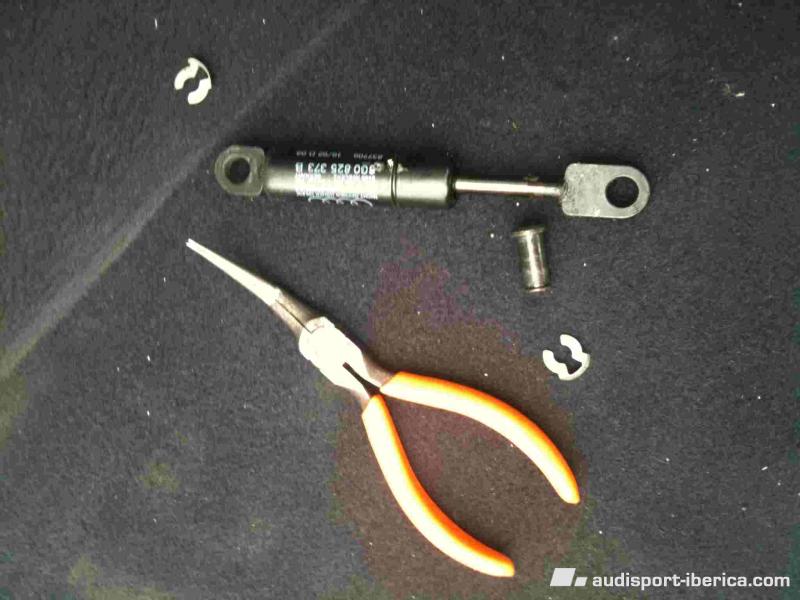

wiki2800 Publicado 5 de Mayo del 2010 Autor Denunciar Publicado 5 de Mayo del 2010 Expectantes estamos :drool: .,no ahorres datos y demás :crying_anim: Bueno, pues el brico no da para mucho. - sacar 2 presillas, la dificil es la superior porque queda escondida y hacen falta unos alicates con puntas largas y dobladas a ser posible para tirar de ella y sobre todo para ponerla. - ambos amortiguadores se ponen de la misma manera y son del mismo "dificil acceso" os pongo una foto de las piezas que se sacan y luego montan nuevamente: - pasador y presilla para el anclaje de la parte inferior - presilla solo, ya que el anclaje es fijo en la parte superior - alicate de puntas tiempo empleado 10 minutos incidencias, solo al meter una de las presillas superiores se doblo, pero se endereza fácil incluso podría ir sin presilla superior ya que con sujetarlo abajo ya no se mueve, lo digo por si a alguien se le complica lo de enganchar las presillas superiores saludos Responder
