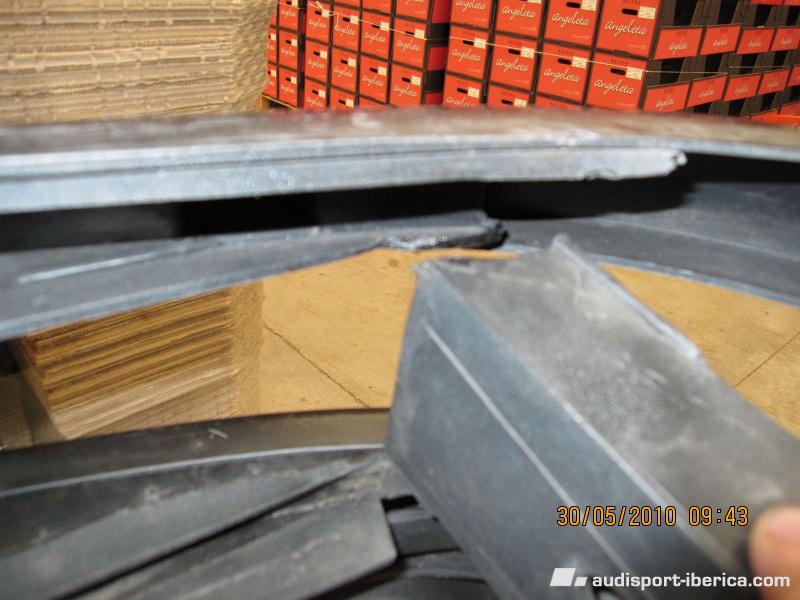

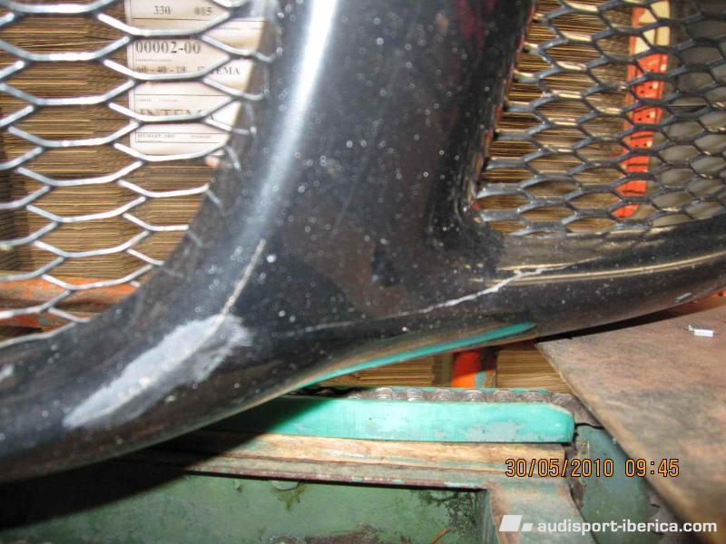

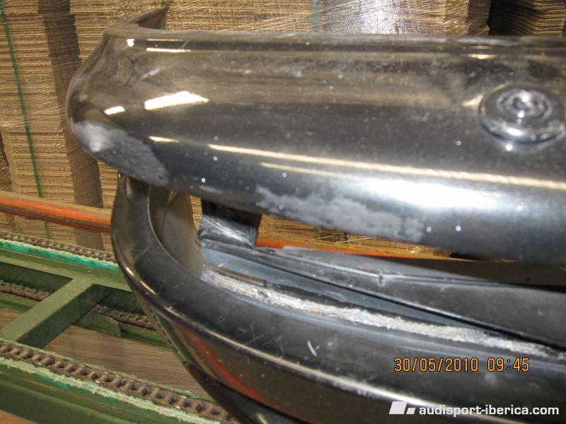

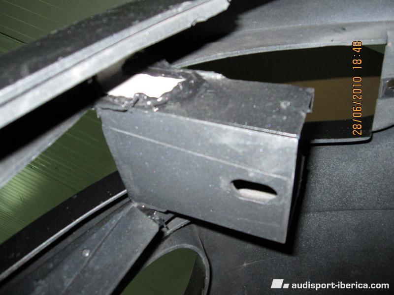

paco_se_lucia Publicado 10 de Junio del 2010 Autor Denunciar Publicado 10 de Junio del 2010 En cuanto al parachoques, se veia torcido y al desmontarlo descubrí un soporte roto. Además tenia alguna grieta, las rejillas estaban montadas al revés y los antiniebla e intermitentes también tienen soportes rotos. Vamos un poema... Responder

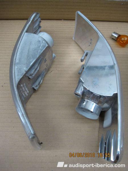

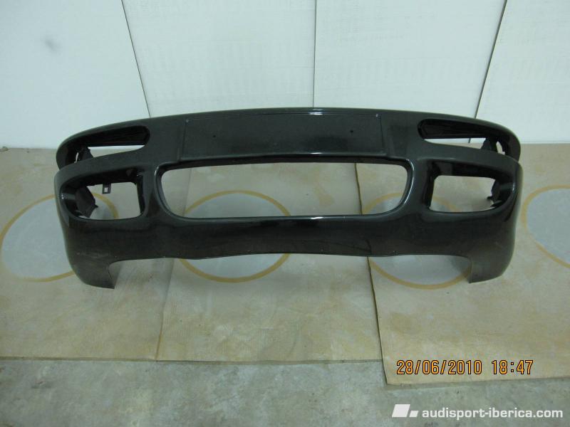

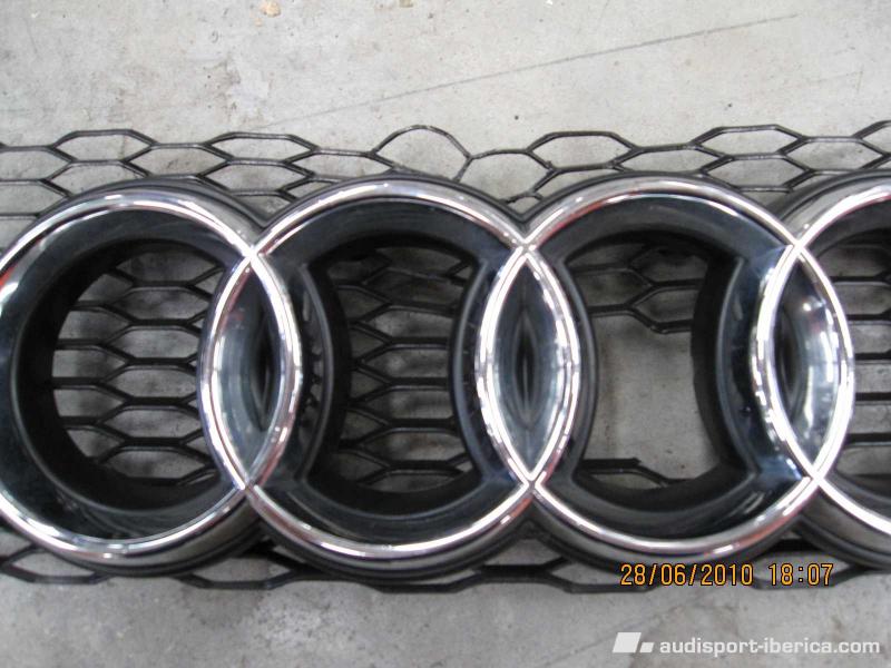

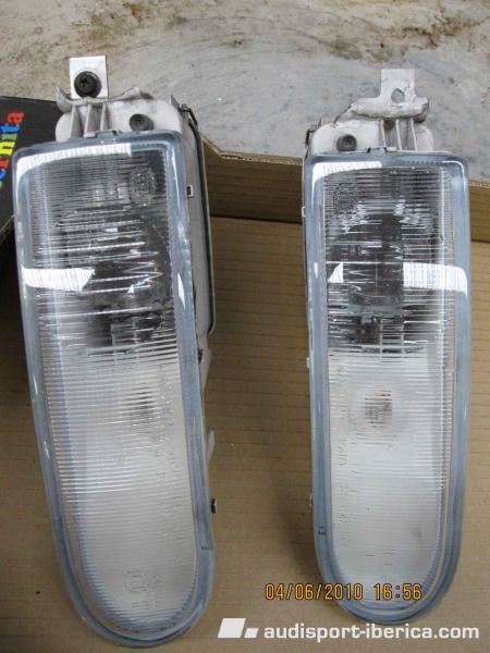

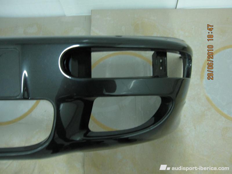

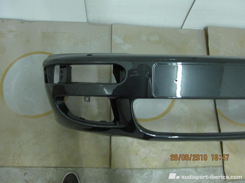

paco_se_lucia Publicado 4 de Julio del 2010 Autor Denunciar Publicado 4 de Julio del 2010 Y ya que estamos con el paragolpes, cuelgo unas fotos del paragolpes reparado y pintado. Mientras lo reparaban he comprado unos intermitentes y antinieblas nuevos en eBay y he cambiado los cristales de los faros. También estoy arreglando las rejillas que estan dobladas y deformadas. Responder
