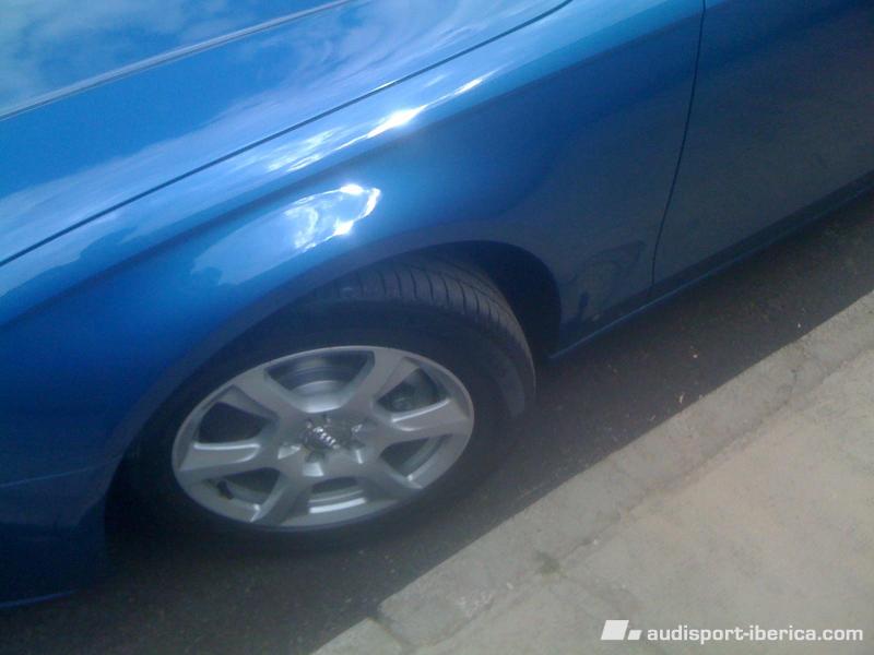

TXELU30 Publicado 26 de Abril del 2010 Denunciar Publicado 26 de Abril del 2010 hola compañeros, estoy apunto de cerrar una compra de llantas a un compañero del foto, pero antes de cerrar del todo la venta, me gustaria q me ayudarais las llantas en cuestión son de un TT, y según el compañero son: 17x7,5 pulgadas, con tornillería 5x112 y ET 52 quería saber si voy a tener algún problema de buje o lo q sea el mio es un tdi 143cv con llantas de serie, osea las de la foto muchas gracias Responder

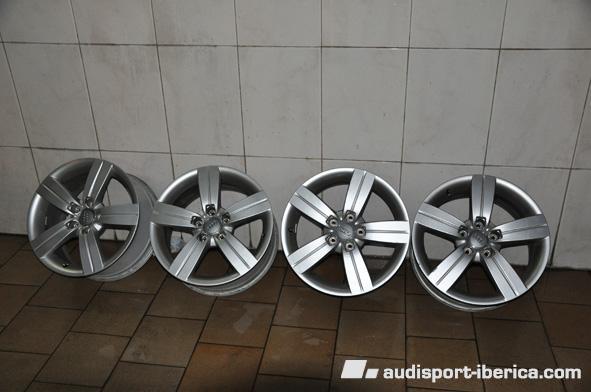

TXELU30 Publicado 26 de Abril del 2010 Autor Denunciar Publicado 26 de Abril del 2010 [porcierto una de las llantas tiene un pequeño mordisco, sabeis si es muy caro repararlo? gracias Responder
TXELU30 Publicado 26 de Abril del 2010 Autor Denunciar Publicado 26 de Abril del 2010 perdon, el compañero me ha confirmado q son 8x17 pulgadas, y no 7,5x17... porcierto las llantas son estas q opinais? Responder
jans Publicado 26 de Abril del 2010 Denunciar Publicado 26 de Abril del 2010 Si el TT es de los nuevos por buje y tornillería te vale... El único pero es que el ET es 52 y te quedaran más metidas hacia dentro de las que llevas actualmente :ranting2: Responder
Super-Raton Publicado 27 de Abril del 2010 Denunciar Publicado 27 de Abril del 2010 Pues como siempre, salvo opinion de los expertos, te doy mis calculos respecto a la 17" de AUDI. El ET hace que el la rueda quede (52 - 45) 7mm mas hacia adentro. Por otro lado al ser de 8" de garganta tienes media pulgada mas por cada lado (media pulgada = 12,7mm) es decir que sobresale casi 13mm mas por cada lado. Conclusion: Por la parte exterior la rueda queda 13-7 = 6 mm mas hacia afuera. Por la parte interior la ruedad queda 13+7 = 20 mm mas cerca del coche. Mi opinion es que puede se aceptable. no es mucho. La unica pega que le veo es que con esa garganta de 8" la goma de 225 se queda un poco estrecha y la llanta ira muy desprotegida. La opcion es una 235 o 245 que, desde mi punto de vista, son excesivas para un 143CV... Espero haberte ayudado algo... Saludos! Responder
