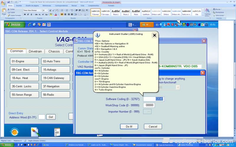

JuanK_A64F Publicado 6 de Mayo del 2010 Denunciar Publicado 6 de Mayo del 2010 (editado) no lo as codificado? entonces todo esta mal, funciona pero cree que es un gasolina. codificalo con VAG-COM, los KM se baja con VAGTACHO o VAG COMMANDER y no cambies la esfera que todo será ireal Estoy viendo que eres un pijas como YO :crying_anim: Editado 6 de Mayo del 2010 por Carlos A4 B5 Responder
klctin Publicado 7 de Mayo del 2010 Autor Denunciar Publicado 7 de Mayo del 2010 no lo as codificado? entonces todo esta mal, funciona pero cree que es un gasolina. codificalo con VAG-COM, los KM se baja con VAGTACHO o VAG COMMANDER y no cambies la esfera que todo será ireal Estoy viendo que eres un pijas como YO yo tengo el vag com pero no se como se codifica echame una mano, please Responder
JuanK_A64F Publicado 7 de Mayo del 2010 Denunciar Publicado 7 de Mayo del 2010 (editado) entra a 17 instrumentos si tienes un TDI 110 cv 4 cilindros ponle esa codificacion 02040 Editado 7 de Mayo del 2010 por Carlos A4 B5 Responder
klctin Publicado 8 de Mayo del 2010 Autor Denunciar Publicado 8 de Mayo del 2010 vale, vale, dentro de un rato bajo y lo pruebo. que diferencia hay entre una codificacion y otra? Responder
klctin Publicado 8 de Mayo del 2010 Autor Denunciar Publicado 8 de Mayo del 2010 ya lo he puesto, en el de arriba, el de abajo lo he dejado como estaba, pero no veo ninguna diferencia Responder
