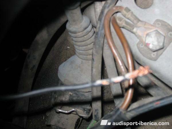

jesusto Publicado 27 de Abril del 2010 Denunciar Publicado 27 de Abril del 2010 Buenas tardes: Recientemente he descubierto un cable practicamente deshecho (si eso ya pondre alguna foto). En principio todo va bien,lo único que ahora hago desplazamientos muy cortos y no lo caliento demasiado, sospecho del termostato de temperatura circuito refrigerante. Me podriais informar cual es "aproximadamente" la temperatura a la que salta el ventilador (vista en el reloj del panel) ?? . muchas gracias. AUDI 100 2.6 (92) Responder

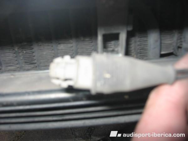

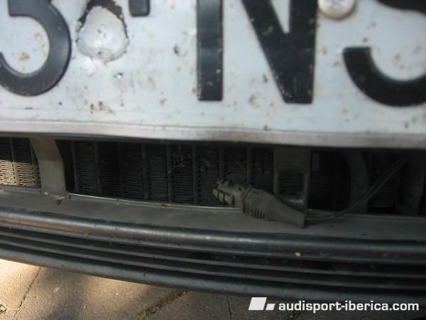

jesusto Publicado 28 de Abril del 2010 Autor Denunciar Publicado 28 de Abril del 2010 Buenas de nuevo: despues de calentar motor los ventiladores saltan perfectamente aprox. a los 95 grados. sigo los cables afectados (mordidos por un hijo de p. de roedor) y van a parar des un conectorcito (el que sale del "fuelle de goma" de la foto) a una especie de sensor colocado en la parte delantera del radiador justo detras de la parrilla embellecedora frontal. Me quedo con las ganas de saber para que es ese sensor supongo que detecta alguna temperatura pero ?¿.... ya que no he detectado en el panel ningun problema. Adjunto fotos para ayudita común. Ahora solo me queda saber porque (no siempre al arrancar y despues del test suena pitido y se enciende luz de forro de frenos. las pastillas tienen 200 Km. (200) y si apago el motor y vuelvo a encender ADIOS PROBLEMA !! bueno a ver que tal se me da esto de las fotos voy pallá Responder
NUNA Publicado 28 de Abril del 2010 Denunciar Publicado 28 de Abril del 2010 pues sin tenerlo nada claro me da que es el sensor de temp. exterior pero no te fies de mi que el mio no lo lleva y no se como es Responder
jesusto Publicado 30 de Abril del 2010 Autor Denunciar Publicado 30 de Abril del 2010 Buenas: el caso es que con el sensor en la mano y el cable cortado,la temperatura exterior en el panel aparece correctamente . Audi 100 2.6 (92) Responder
