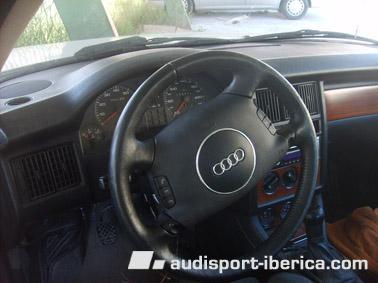

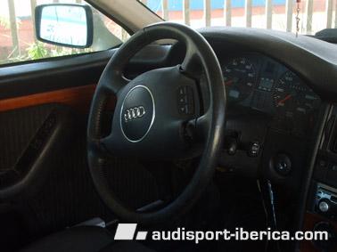

Bueno chicos lo prometido es deuda:
aqui van unas fotos de como ha quedado mi nuevo volante multifuncion, para controlar el tempomat y la radio desde el volante y todavia me quedan 4 botones libres jeje.
y otra desde otro angulo:
de momento si no hay nadie interesado paso del brico que estoy algo liado en el curro pero todo se andara,
resumiento :compre una crema hidratante para el cuero y a darle cera jeje, luego el casquillo para la caña, el anillo para las funciones, aunque creo que al final me decantare por no ponerlo ya que no lo creo necesario, luego pasar los cables conectar al tempomat y listo.
Lo peor esque con mi radio no tiene una facil solucion para el remoto y voy a tener que desmontarla y conectar ( podeis ver los cables por el suelo jeje) pero eso me va a llevar un poco mas de tiempo o comprar otra que si tenga la opcion, pero esta semana ya no podre terminar lo de la radio seguire la que viene primero probare lo de acelerar y frenar con el volante este finde que hago un viaje ( lo estoy deseando y ya os cuento).
Ah por cierto tampoco tengo montado lo del airbag, me faltan un par de piezas pero no se si lo dejare sin, de momento lo dejamos aparcado tambien que la verdad espero no pegarmela, tocaremos madera!!! y solo la centralita vale otros 80 euros!!.

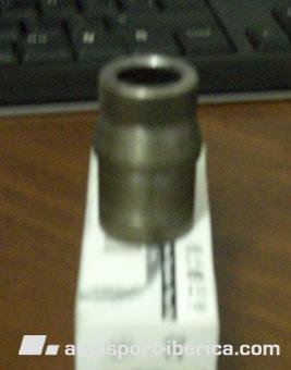

buenas!!!, pues si la verdad que queda bestial!!! y mola mazo tener botones en el volante!!!
la pieza en cuestion es esta:
y esta
las fotos no son de buena calidad pero bueno te haces una idea....
es basicamente una pieza conica que por un extremo encaja en nuestra caña mas estrecha y por el otro se abre para permitir que el volante encaje... una perogrullada la verdad ...

de un s6 o a6 eso ponia en el anuncio, de momento ya tengo funcionando la calefaccion del volante ( ayer que llovio en granada la pude probar y que gustito jeje) y el tempomat, proximamente la radio y el airbag...
A ver si me bajo la camara buena y hago una foto de noche con los leds de los botones iluminados que mola mucho mas... lo intente con la del movil pero nada...
