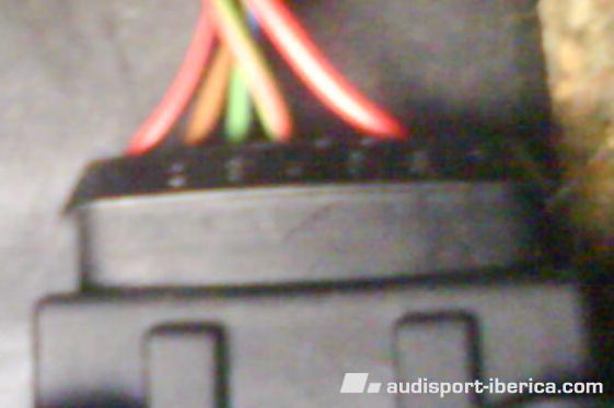

arillos Publicado 27 de Abril del 2010 Denunciar Publicado 27 de Abril del 2010 Bueno, pues ya me ha llegado el kit de mando a distancia. La verdad es que por 21 euros puesto en casa está genial (y en tan sólo 5 días). Se que estáis bastantes pendientes de este tema así que cuando lo tengáis (y a mí me haya dado tiempo a instalarlo), haré un brico en condiciones (no como otros, que mucho volante multifunción y luego.... :drool: ). Pero ya sabemos cosillas. Lo he probado en casa y funciona!!!! Enciendo y apago la luz de la mesilla desde la cocina... Bueno, ahora en serio, lo he probado con polímetro en una mano y una bombilla de 12 v (para los intermitentes) en la otra y funciona muy bien. La conexión es la siguiente: Del kit que nos viene en la caja, le conectamos el terminal de cables a su pin correspondiente. Hasta aquí todo desconectado. -Conectamos el amarillo al negro (negativo) -Conectamos amarillo/negro al rojo (positivo) -Conectamos el azul/negro a los intermitentes (positivo. Negativo a masa). Ya veremos cómo. Necesitamos 2 diodos 1n5401, para que cuando pongamos los intermitentes no le metamos corriente al kit del mando. -Cortamos el cable verde/azul de nuestro coche (en la puerta del conductor, creo, ya lo veremos) y le conectamos naranja/negro a un extremo y blanco al otro. Es decir, hay que cortar el cable verde/azul que une el mando de la puerta del copiloto (los que tenemos jorobado el lado del conductor) con la bomba del cierre. Le pegamos un tijeretazo y a un extremo unimos el naranja/negro y al otro el blanco. Sobran más cables pero parece que no hacen falta salvo para si queréis abrir el maletero aisladamente. Tal vez también se puedan subir las ventanillas pero no lo he probado. Yo lo he probado en casa, metiéndole 12 v y con el polímetro para ver la excitación de los cables naranja/negro y blanco. Y una bombilla para ver si funciona lo de los intermitentes. Da un flash al cerrar y dos al abrir. Ahí ya podéis ir comprando esos 2 diodos en tiendas de electrónica si queréis flash, que ya que nos ponemos... Sobre la posibilidad de poner espadines, parece que no viene para eso pero se puede. Nada que se resista a la Dremel y a media horita de trabajo. Ya pondré el brico cuando lo haga. Saludos Responder

arillos Publicado 28 de Abril del 2010 Autor Denunciar Publicado 28 de Abril del 2010 Ya me funciona, aunque sólo la mitad, no he tenido más tiempo. He bajado al coche el esquema, lo he conectado tal cual y no dejaba de saltar el fusible del cierre, con lo cual he cambiado el esquema. Ahora el cable blanco, que debería haber ido (según el esquema) en el lado de la puerta y el naranja negro en el de la bomba, van al revés, el blanco al lado de la bomba y el naranja/negro al lado de la puerta. Así no salta el fusible del cierre y funciona, aunque solo para cerrar. Así no me roban con un mando . Evidentemente algo me falta de conectar. Pero me doy por satisfecho. Lo gordo ya lo he hecho y por lo menos cuando voy con alguien en el coche, al llegar no me tengo que ir al lado del copi y cerrar todo con llave. Le doy al mando y listo. Además, los que hayáis tenido alarma y la hayáis quitado, ojo que a muchos os podría no funcionar la puerta del conductor por eso. Al menos en mi caso fue así, tenía una alarma, la quité porque iba mal hace años y desde entonces el lado del conductor no cerraba todas las puertas. Ahora le he llevado un cable nuevo a la bomba del cierre y arreglado. Me falta encontrar el cable que abre y comprar los diodos para los intermitentes. De momento esto es lo que hay: Los que tenemos la bomba del cierre en el maletero (berlinas 80 y 90), tenemos que actuar aquí y los coupés igual pero debajo del asiento del copiloto: De izquierda a derecha son: 1. 12V+ 2. Masa (-) 3. Señal puerta delantera derecha 4. Señal puerta conductor 5. N.P.I. Pues bien, el esquema puesto anteriormente pone que cortemos el cable verde azul (el 4) y en el lado de la bomba pongamos el naranja negro pero a mí me saltaba el fusible, así que puse el blanco y en el otro lado el naranja/negro. Luego unimos el rojo al amarillo/negro y lo conectamos al cable 1 (12V+) El amarillo le unimos al negro y a cualquier masa del coche o al pin 2 de la bomba. Con eso ya cierra aunque no abre, así que lo otro a ver quién se lo curra Después se fija detrás del cable rodeado de esponja, detrás de la moqueta que tuvimos que quitar para que se viese la bomba del cierre, y se le pone una brida o similar. Algo así: Lo del espadín me lo curraré el finde, con la dremel y alguna cosilla más. To be continued.... Responder

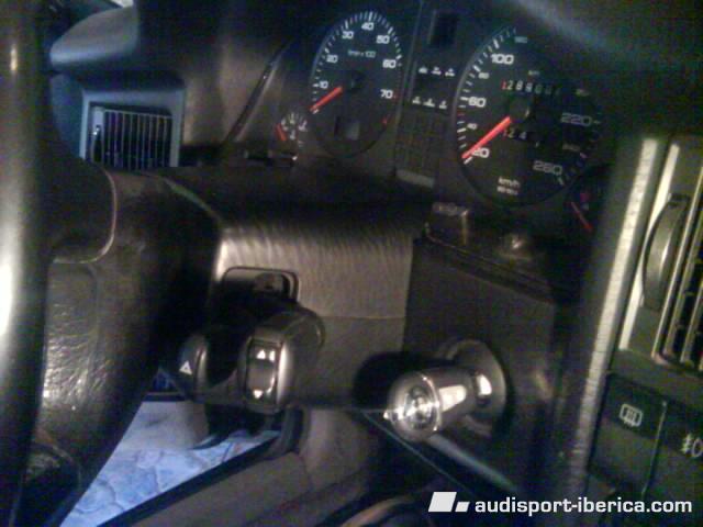

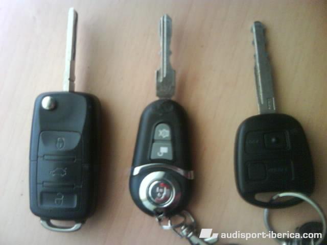

arillos Publicado 4 de Mayo del 2010 Autor Denunciar Publicado 4 de Mayo del 2010 Os pongo unas fotillos de cómo queda el mando con el espadín. No es retráctil porque es imposible escamotear la llave, pero queda de lujo. Aquí puesta en el contacto: Lo curioso es que cuando está puesta en el contacto no te deja cerrar ni abrir las cerraduras, imagino que porque lleva un relé para que sea así, por seguridad. Ahora cómo queda: Y una comparativa con otras llaves que sí son retráctiles (del grupo VAG) y otra que lleva mando también pero no es retráctil (la del Toyota de mi mujer): Eso es todo, a ver si os animáis los demás, que por 21 euros no se puede pedir más :ranting2: S2 Responder
arillos Publicado 4 de Mayo del 2010 Autor Denunciar Publicado 4 de Mayo del 2010 El cómo ha sido fácil. No es necesario quitar el tornillito para poner el espadín. Yo sí lo he hecho porque quería ponerle la anillita para que cuelgue el llavero pero no tiene complicación. Con una broca de 1,5 o 2 mm he hecho 2 agujeritos y he puesto un anillito, he vuelto a cerrar y listo. Sobre escamotear la llave, para esto no es necesario abrir el mando. Yo he cogido el espadín de la llave de repuesto (la que no tiene luz) y con la ayuda de la esmeriladora he quitado el plástico y cortado el espadín como 1 cm más abajo. Después he hecho una rajita en el lado del mando que era para colgarlo del llavero y una vez metido el espadín, he marcado para taladrarle con una broca de 2 mm que me permita luego atornillar el espadín al mando. Cada uno que lo haga como pueda, casi todo vale, incluso dejarle fuera y no meterle espadín, pero a mí me gustaba así. Eso es to, eso es to, eso es todo amigos. Responder
