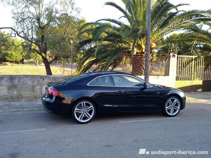

JoZeLiToX Publicado 3 de Agosto del 2010 Denunciar Publicado 3 de Agosto del 2010 Bueno chicos, os dejo una fotico del bicho y os pido opiniones sobre separadores.... que marca (¿H&R?), de cuantos milimetros, etc.... en las ruedas delanteras no creo que pusiera pero en las traseras me las pide a gritos.... saludos y gracias! Responder
