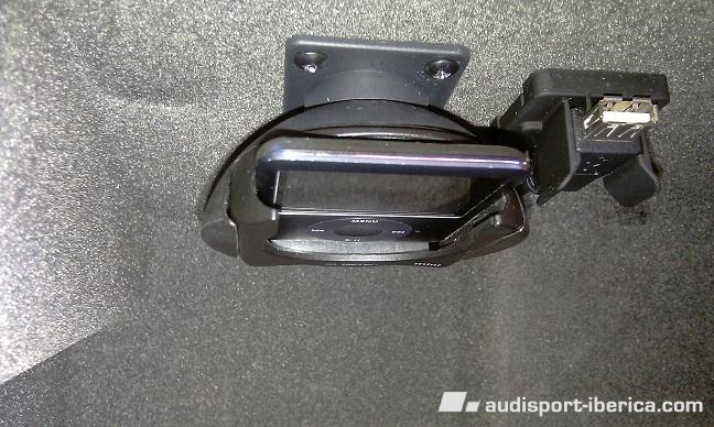

Buenas tardes a todos,
A ver si alguien me podría ayudar. Tengo un Dension 300 que voy a instalar en mi Audi A3 con radio concert II+ todo parece claro pero no se como puedo pasar el cable hacia dentro la guantera. Los agujeros del fondo de la guantera parecen muy pequeños para que pueda pasar la cabeza de los cables del ipod y el cable USB.
Alguien sabe el truco? hay que taladrar para incrementar el diámetro? o hay algún agujero de estos escondidos?
Gracias por vuestra ayuda!

Yo lo tengo en la guantera instalado, pero con taladro, luego le pones un pasacables y queda bien.
Publicado (editado)
Gracias Jar! oye una cuestión, lo pusiste en el compartimento grande de la guantera? o en los pequeñitos de arriba? arriba sera difícil por no decir imposible atornillar los soportes no?
Ya te diré como fue la instalación!
Gracias por la ayuda
No sé a que te refieres, mi guantera no tiene compartimentos pequeños es todo una, pero si la tengo instalada en la parte superior de manera que si dejo cosas en la guantera el ipod siempre estará por encima y así no se estropeará.
A ver si mañana le saco unas fotos y ves como queda así te ayudará más.
Vale ya lo instale!
Todo bien. Jar yo tengo una Concert II+ y el Denison 300 al principio me he asustado por que no veía ninguna canción ni texto. Luego me di cuenta que tenia que configurar el cacharrito para habilitar el texto. Una vez tienes el texto activado tienes que seleccionar que el texto aparezca en la pantalla multifuncion esta FIS.
