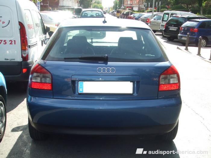

Freestylero Publicado 28 de Abril del 2010 Denunciar Publicado 28 de Abril del 2010 yo voy a vender en breve mi moldura ya alisada por el gran patrick sin agujero del bombin porq le he pedio otra q voy a poner,jeje aqui tienes una foto de la q vendere en breve Responder

cacleca Publicado 28 de Abril del 2010 Autor Denunciar Publicado 28 de Abril del 2010 Muchas gracias por el ofrecimiento Freestylero, pero mi A3 es un Pre-Restyling, y por lo que veo el tuyo es un Restyling; y la moldura de marras es distinta. No creo que quede bien; aparte que la de los Pre-Restyling tienen mas curro el alisar la moldura, ya que lleva un rebaje. Seguire buscando como realizar el cambio. Muchas gracias a todos por el interes. Responder
Freestylero Publicado 28 de Abril del 2010 Denunciar Publicado 28 de Abril del 2010 go un pequeño roce y como ya me conoceis soy un tiquismiquis y el amigo patrick me ha realizado otra q le envie del S3 de un amigo,jeje otra pieza de un coche distinto mas para mi coche,jeje Responder
