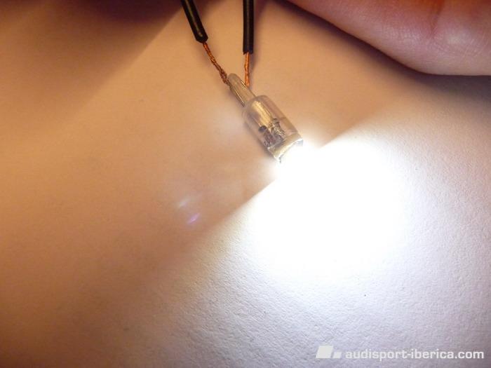

Freestylero Publicado 29 de Abril del 2010 Autor Denunciar Publicado 29 de Abril del 2010 estaba aburrido en casa y con mi transformador he prabado la bombilla pequeña w2.3w de la tercera luz de freno grata sorpres alumbran bastante mñana las pongo Responder

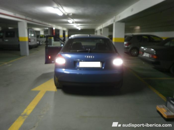

Freestylero Publicado 30 de Abril del 2010 Autor Denunciar Publicado 30 de Abril del 2010 aqui veis como quedan las d emarcha atras bestiales pareces luces de corta,jaja Responder
a3_zR Publicado 30 de Abril del 2010 Denunciar Publicado 30 de Abril del 2010 Dios! eso no te puede dar problemas con los malos de verde? Quizás es el efecto de la foto pero parece que deslumbran, supongo que en directo no hace ese efecto no? Responder
Freestylero Publicado 30 de Abril del 2010 Autor Denunciar Publicado 30 de Abril del 2010 las bombillas normales son 21w y estas de leds son 13W no deslumbran pero dan una luz bestial sobre todo blanca pura he probado los leds de tercer aluz de freno y me han encantado quedan los puntitos separado spero las he tenido q quitar cuando todo ilusionado las he puesto he freno y fallo de luz fundida q pena porq me habian molado tendre q seguir esperando las ahagan con mas leds para consumir mas watios con lo contento estab ayo del culohuevo q no pitaba con ningun led porq parece mide continuidad y no consumo pue sla tercera luz de frena pita, mieeeeeeeeeeeeerda,jeje Responder
rcrt Publicado 30 de Abril del 2010 Denunciar Publicado 30 de Abril del 2010 las bombillas normales son 21w y estas de leds son 13W no deslumbran pero dan una luz bestial sobre todo blanca pura he probado los leds de tercer aluz de freno y me han encantado quedan los puntitos separado spero las he tenido q quitar cuando todo ilusionado las he puesto he freno y fallo de luz fundida q pena porq me habian molado tendre q seguir esperando las ahagan con mas leds para consumir mas watios con lo contento estab ayo del culohuevo q no pitaba con ningun led porq parece mide continuidad y no consumo pue sla tercera luz de frena pita, mieeeeeeeeeeeeerda,jeje Solucion fácil, metele una resistencia. Responder
Freestylero Publicado 30 de Abril del 2010 Autor Denunciar Publicado 30 de Abril del 2010 me da perecialla meter resistencias en esa zona q no hay mucho hueco y eso las bombillas ya traian reistencia la verdad me ha sorprendido quedaba como un piloto de los nuevos A6 con puntos rojos molaba Responder
