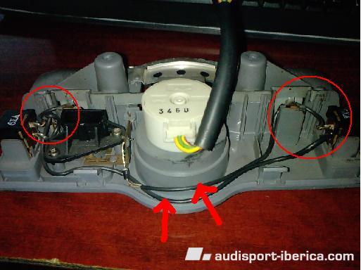

lukiA3 Publicado 1 de Mayo del 2010 Autor Denunciar Publicado 1 de Mayo del 2010 (editado) hola compañeros he desmontado el plafon y me he encontrado con esto todos los cabes son negros. fijaros en esta imagen. las flechas señalan dos cables que por lo que veo van de una bombilla a otra, y unidos los pulsadores de cada bombilla (circulos rojos). supongo que si invierto esos cables la bombilla deberia funcionar. espero vuestra respuestas!! Editado 1 de Mayo del 2010 por lukiA3 Responder

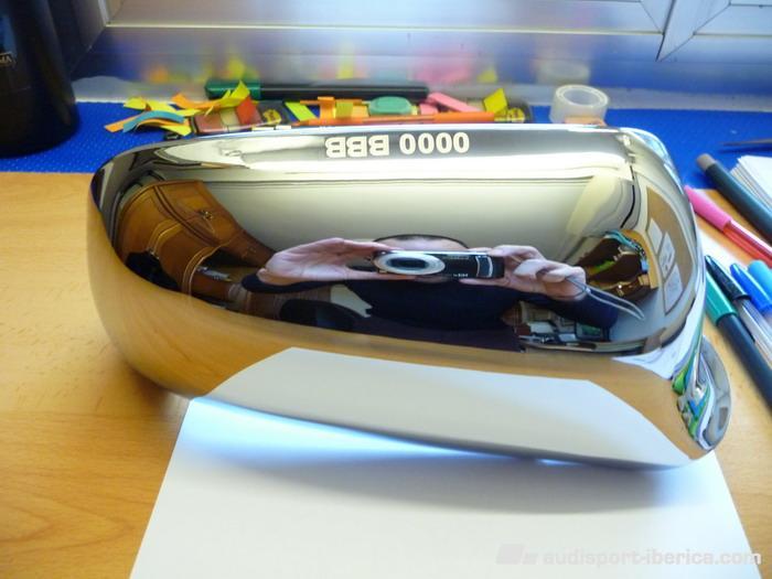

Freestylero Publicado 1 de Mayo del 2010 Denunciar Publicado 1 de Mayo del 2010 si son carcasos originales yo no me la jugaba y las graba alaser q se puede hacer aqui tienes las mias y son plastico y tampoco quiero chingos asi q las grabe con mi matricula en la foto he modidificado la matricula q no me gusta matriculas rulando por la red Responder

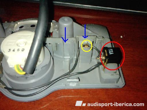

lukiA3 Publicado 1 de Mayo del 2010 Autor Denunciar Publicado 1 de Mayo del 2010 puede que lo haga Freestylero, pero cuando tenga dinerito, que tengo mas trampas que la casa de un ninja es una buena opcion para tenerlos marcados para siempre. en cuanto al plafon, he visto que los cables son todos positivos, y el negativo seria una placas color gris mate que pasa de bombilla a bombilla. se ve en la foto. me da la impresion de que no se puede hacer lo que queremos. aver que me comentais. S2! Responder

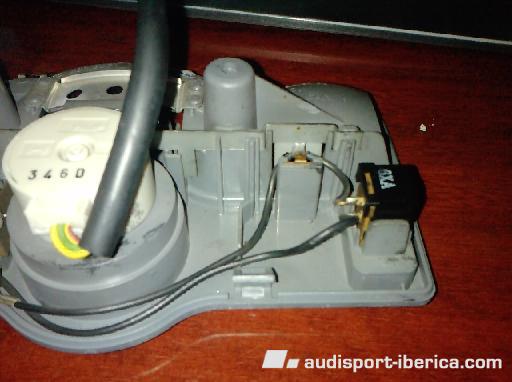

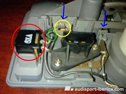

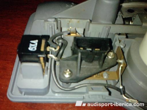

lukiA3 Publicado 2 de Mayo del 2010 Autor Denunciar Publicado 2 de Mayo del 2010 para explicarme mejor, os señalo en esta foto como van los cables. esta es la parte derecha del plafon. circulo rojo: es el pulsador de la luz de lectura, por el entra y sale un cable (positivo supongo). circulo amarillo: conexion a la bombilla. aqui llega el cable que sale de pulsador. flechas azules: es una chapa que hace de masa para todas las bombillas y pasa de la bombilla lateral derecha a la izquierda pasando por la bombilla central. aqui la parte izquierda. circulo rojo: pulsador de la bombilla, esta conectado a una clavija junto con el cable del pulsador del otro extremo (circulo verde). circulo verde: supongo que sera por donde entra la corriente al circuito. a el estan conectados como dije antes, los cables de ambos pulsadores. circulo amarillo: conexion a la bombilla. a el entra el cable que sale del pulsador. este conector es parte del boton general, el que usamos para encender todas las luces o ponerlas para que solo se enciendan al abrir puertas. flechas azules: la chapa que hace de masa, en su otro extremo. he intentado ecplicarme lo mejor posible. aver si alguno se os ocurre alguna idea. S2!! Responder

cesardeluxe Publicado 2 de Mayo del 2010 Denunciar Publicado 2 de Mayo del 2010 (editado) yo hace tiempo estuve investigando como funcionaba el circuito. No soy ningún experto en electricidad, pero descubrí algunas cosas. El tema está en que no es tan facil como un interruptor y listo. A esas conexiones llega la señal de apertura de puertas que es masa cuando las puertas se abren y da 12 voltios cuando se cierran... A parte luego hay un lio de diodos que lo que hacen es que la corriente solo vaya en un sentido con lo que si empalmas del lado que no es no te va salir nada. A ver si alguien que sepa de electronica nos ilumina jejj aquí se habla de todos los problemas de los leds http://www.audisport-iberica.com/foro/inde...p;#entry2744649 Editado 2 de Mayo del 2010 por cesardeluxe Responder
JSDenelparo Publicado 2 de Mayo del 2010 Denunciar Publicado 2 de Mayo del 2010 tienes toda la razon!! mi plafon es el largo!! y sobre los diodos lo mismo! con cuatro diodos de esos haces pasar corriente alterna a continua, ASI q esta mas jodido el tema!! Otra opcion seria anular algo! por ejemplo los pulsadores y dejar la luz solo al abrir puertas!! Responder
