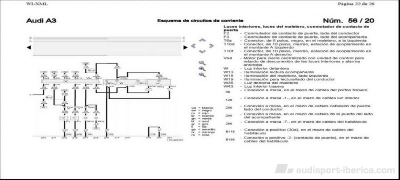

Freestylero Publicado 24 de Mayo del 2010 Denunciar Publicado 24 de Mayo del 2010 voya buscar el esquema electrico d elas luces interiores de un A3 pre a ver si te puede ayudar aqui la tengo asi sabes color de cable y a dodne va cada cosa te lo mando al email porq aqui se ve muy pequeño por los limites de kbs al poner imagenes Responder
Freestylero Publicado 24 de Mayo del 2010 Denunciar Publicado 24 de Mayo del 2010 enviado el email!! Responder
lukiA3 Publicado 24 de Mayo del 2010 Autor Denunciar Publicado 24 de Mayo del 2010 ola freestylero muchisimas gracias por tu interes. si no te importa preguntale al compañero del a4 que a cuales cables le dio la vuelta. de todos modos intentare ver en el esquema algo que me ayude. s2 y repito, muchas gracias!! Responder
Freestylero Publicado 24 de Mayo del 2010 Denunciar Publicado 24 de Mayo del 2010 de nada lukiA3 cuando pueda le pregunto a ver q hizo en su plafon me lo conto sin mas, me dijo q no le funcionaban y q cambio el conector o algo de posicion y tirando millas Responder
