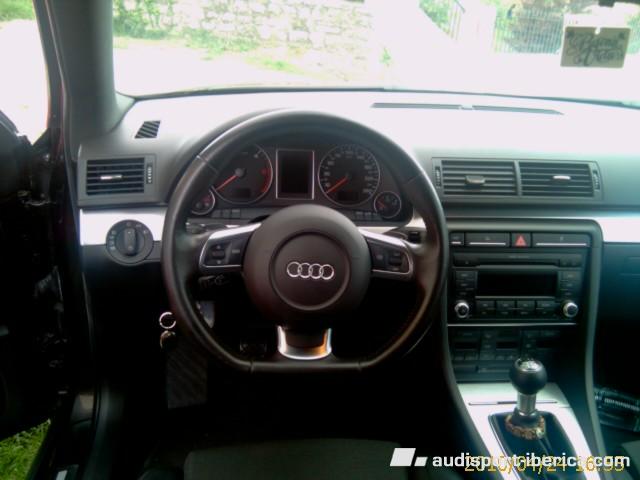

fran9674 Publicado 26 de Mayo del 2010 Autor Denunciar Publicado 26 de Mayo del 2010 Hola a todos, ¡ POR FIN LO TENGO INSTALADO ! y queda precioso.... Simplemente ha sido, cambiar uno por otro, sin ningún tipo de cambio de cables ni nada de nada, quitar uno y poner otro.....absolutamente ningún cambio es necesario...por lo tanto confirmo a Malo....que ¡ TENÍAS RAZÓN CHAVAL ! GRACIAS A TODOS Responder
