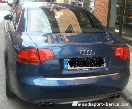

Sergy Ser Publicado 29 de Abril del 2010 Denunciar Publicado 29 de Abril del 2010 Hola amigos, sabeis si le sirve el ultimo tramo de escape del s4 (silencioso y colas a ambos lados) a mi tdi 140??? no se si ganará algo de sonido, no creo, pero se lo pondría por estética simplemente. Con eso y poniendo el deflector de s4 con sus dos huecos, que no sale muy caro, quedaría bien. Aver que me podeis decir, os lo agradezco mucho como siempre!! Responder

taras bulba Publicado 29 de Abril del 2010 Denunciar Publicado 29 de Abril del 2010 Hola.Yo llevo el de 1.8T no cuatro y no hay problema, pero el S4 lleva tracción a las cuatro ruedas y igual modifica el ángulo. Lo siento pero no te lo puedo confirmar. Saludos. Cierto es que el mío lleva las colas (2) de serie orientadas hacia abajo y escondidas tras el parachoques, por eso quiero meterle unas 'duramas' que ya tengo miradas. De momento no la he pasado con este escape, pero no creo que pongan ningún problema, ya que es original Audi, y no modifica en nada el ruido. Ten en cuenta que muchos lo llevan instalado artesanales y la pasan sin problema.Saludos. Si no supera los dB, ni salen aristas en el entorno del coche, ni fuga en todo el tubo no creo que haya problemas, no tienen donde agarrarse Responder
