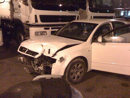

sherman Publicado 29 de Abril del 2010 Denunciar Publicado 29 de Abril del 2010 Hola ante todo un millon de gracias por vuestra ayuda y vuestros temas que son muy wenos, me presento me llamo german y soy de cadiz, hace 2 meses compre un audi a4 8e 2.0 cc 130c.v 20v motor alt, con un golpe por delante pero sin tocar chasis con lo cual lo e ido arreglando poco a poco, soy mecanico y toy en el sector del blindaje de todo terrenos, asi que hacemos de todo jajaja y no se iva resistir un a4 chocao la verdad que os queria pedir respuestas sobre algunas dudas que tengo, os boy a dejar una lista y unas fotos del coche y de tdoas las piezas defetuosas y los problemas que tengo aver si me podeis ayudar. Frontal nuevo, radiadores nuevos, polea del arbol de levas nueva, focos nuevos, capo aleta nuevos y varios depositos, ahroa viene la parte mecanica el coche no avia tocado nada de direcion pero si que la caja de direcion estaba mala con lo cual se le sustituyo por cierto valla onde va la caja ehhh menuda faena, tambien tenog problemas con abs, el coche no marca la velocidad ni tiene esp ni abs, yo le echo la culpa a un captador de los ejes delanteros, no tengo vag com ni nada asi que no se por onde tirar , tampoco me marcaba bien la gasolina iva la abuja arriba y abajo constantemente y al tiempo el coche ya ni arranca e deducido que se fue la bomba aforador del coche asi que la sustituido pero aun no la e probado 300 euros jaja menuda gracia, lo que neceisto ayuda aver si me podeis ayuydar es con lo de la velocidad que no la marca abs ni nada boy mal encamidanod alguien a tenido el mismo problema? aaa el coche tiene 25.000 km eso parece jajaja y me a costado 2000 euros eso si tiene dos airbag esplotados Responder

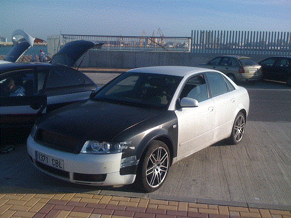

sherman Publicado 29 de Abril del 2010 Autor Denunciar Publicado 29 de Abril del 2010 otra fotillo el coche mas avanzado hoy en dia me falta pintalo y alinearlo y lo del sensor ese pa la velocidad y demas Responder
