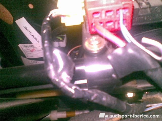

_SPaRK_ Publicado 30 de Abril del 2010 Denunciar Publicado 30 de Abril del 2010 Buenos dias mi querido subforo ( sin duda alguna el mejor! XD ) A ver, os escribo porque ayer estube viendo en el subforo General, que ahora con luz de airbag encendida te hechan para atras ( a mi no me paso, pero prefeire prevenir ) La cuestion es que me fallan los 2 airbtas de los asientos, a la minima que mueves el asiento da error ( o a la que te sientas.... ) he estado mirando y la piña se mueve un poco, y me dijeron que la solucion mas facil es soldarlo. De todas maneras, me gustaria asegurarme y montar otra piña. Alguien ha tenido que hacer esto??? Teneis por ahi el esquema de cables? Os pondre una foto porque en mi piña tengo un cable por fuera Gracias gente! Responder

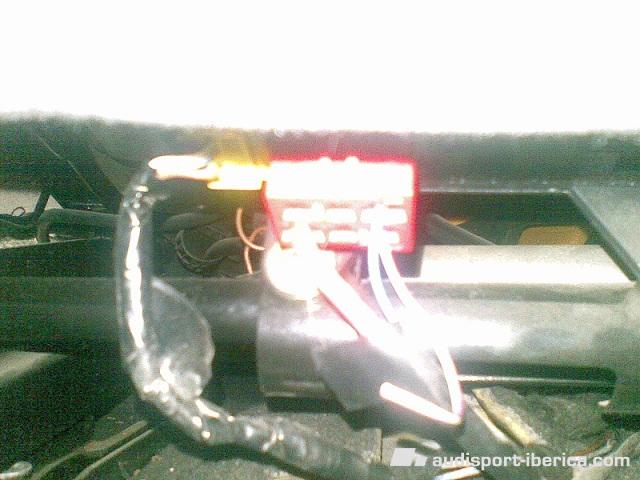

_SPaRK_ Publicado 30 de Abril del 2010 Autor Denunciar Publicado 30 de Abril del 2010 Cuando borro el error con el Vag com, a la que toco la piña roja ( se mueve bastante ) se oye un "clek" y sale la luz en el cuadro... Aqui se ve como un cable por fuera de la peta suelto. Fots hechas ahora mismo con el cutremvl XDD Responder
_SPaRK_ Publicado 30 de Abril del 2010 Autor Denunciar Publicado 30 de Abril del 2010 (editado) Otra... el amarillo no se que es Editado 30 de Abril del 2010 por _SPaRK_ Responder

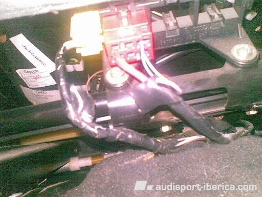

_SPaRK_ Publicado 30 de Abril del 2010 Autor Denunciar Publicado 30 de Abril del 2010 Mas... Responder
Edistyle_rs Publicado 30 de Abril del 2010 Denunciar Publicado 30 de Abril del 2010 No se ve un cagarro, k lo sepas! xD Cucha, y porque no lo sacas y pones todos los conectores bien bien, de paso aprietas en caso de que sean de los que entran macho en hembra del estilo de los fastom y fijo que adios problemas, no Pau? Responder
Barmor Publicado 30 de Abril del 2010 Denunciar Publicado 30 de Abril del 2010 Uno es del airbag y el otro del pretensor.Aquí en la Citröen es bastante común en los Xsaras de la época el testigo de fallo de airbag y es casi siempre debido a los conectores,cables de debajo de los asientos,a veces hace mal contacto el conector,otras los cables están pelados y otras directamente se corta y empalma y como nuevo oiga!.Mira si tienes algún cable pelado y demás,si no ya sabes,corta y empalma cables y listo . Responder
rafa4 Publicado 30 de Abril del 2010 Denunciar Publicado 30 de Abril del 2010 Otra... el amarillo no se que es El amarillo es el del airbag, melon. El rojo es el que le da corriente al asiento electrico. Responder

furious-angel Publicado 1 de Mayo del 2010 Denunciar Publicado 1 de Mayo del 2010 (editado) Supongo que llego algo tarde pero... De los dos conectores que muestras, el amarillo es el del airbag propiamente dicho con sus dos cables y suele ser el que falla. Del otro conector, el rojo, hay un pin (numero 4)) que va directamente al airbag y creo recordar que era del detonador propiamente dicho. Esto ultimo no lo se seguro (que sea del detonador), pero que el conector amarillo con sus dos cables y el pin 4 del conector rojo van al airbag lateral si es seguro. Yo te recomendaria que sustituyeras conectores antes de empalmar o soldar que puedes llevarte un susto un dia al desmontar. Un saludo. Edito: A mi en la pasada ITV me echaron para atras por el testigo de airbag y latiguillos delanteros. Primero se aseguran de que se enciende nada mas verte el volante, luego que haga el checking de unos segundos y se apague. Si quieres falsearle algo al chivato te lo vas a tener que currar algo mas que quitarle la bombilla, eso fue lo que me dijeron a mi cuando me echaron para atras xD Editado 1 de Mayo del 2010 por furious-angel Responder
