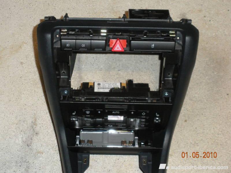

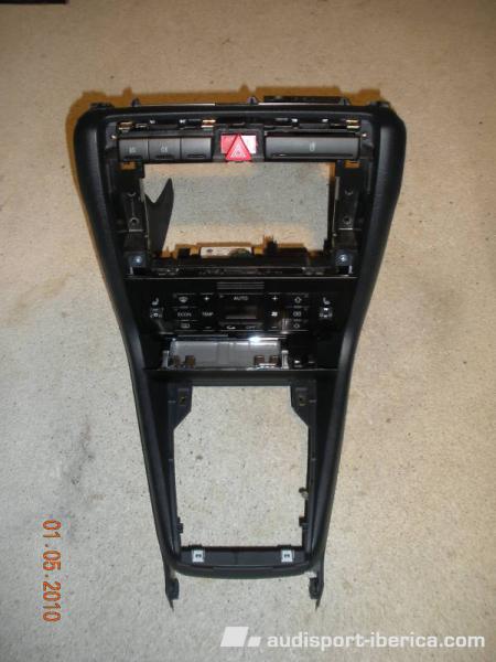

JuanK_A64F Publicado 1 de Mayo del 2010 Denunciar Publicado 1 de Mayo del 2010 Pues eso, que modelos se pueden montar, lo digo porlo ancho del navegador, el hueco es de 25.5 cm lo mas ancho, y los B6 y B7 son de 23.5 cm el hueco Agradeceria que me dijeseis modelos y referencia, los mas modernos posibles y la diferencias entre DX y E y si hay alguno mas, GRACIAS... este tengo visto.. es un 8D0 035 192 D Responder

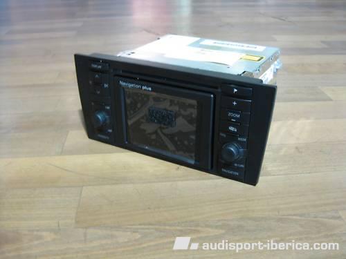

zx81 Publicado 1 de Mayo del 2010 Denunciar Publicado 1 de Mayo del 2010 Pues eso, que modelos se pueden montar, lo digo porlo ancho del navegador, el hueco es de 25.5 cm lo mas ancho, y los B6 y B7 son de 23.5 cm el huecoAgradeceria que me dijeseis modelos y referencia, los mas modernos posibles y la diferencias entre DX y E y si hay alguno mas, GRACIAS... este tengo visto.. es un 8D0 035 192 D Puedes montar un RNS-E, pero de A6, que tiene la carátula mucho más grande, yo he visto algunos así y quedan bastante bien, aparte de que el navi es bastante mejor que el RNS-D. Saludos Responder

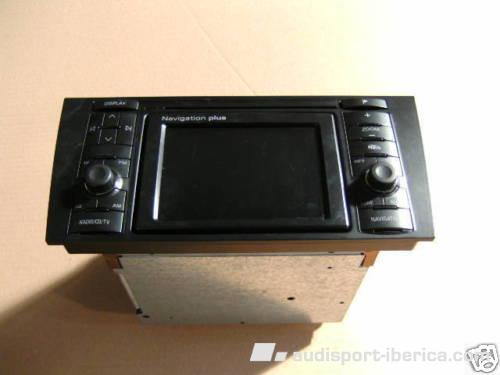

zx81 Publicado 3 de Mayo del 2010 Denunciar Publicado 3 de Mayo del 2010 la referencia del los RNS que sea 8E no nos valen para nuestros B5 verdad? son mas pequeños.................. para nuestros B5 la referencia es 8D y 4D verdad? No, es 4B, 4B0 035 192 P, de todos modos tienes que retocarlo un poco, pero como te digo queda bastante bien: Saludos Responder
