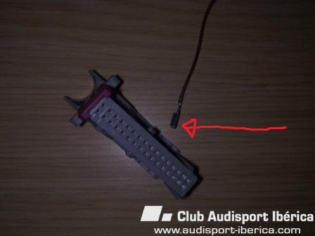

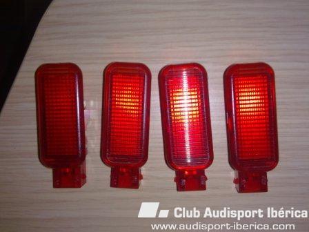

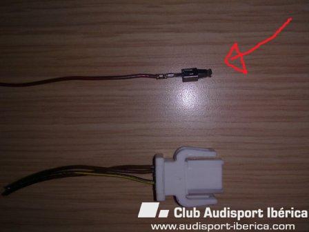

hectoryeus Publicado 17 de Octubre del 2011 Denunciar Publicado 17 de Octubre del 2011 Bueno la verdad que el brico para gente inexperta como yo, se queda muy corto dado que hay muchas cosas que gente con experiencia ya lo dan por sabido... como por ejemplo "una ficha" "un pin" = que hay dos tipos unos pequeños que son para conectar a la centralita de las puertas para las luces rojas laterales y blancas (luz suelo) y uno mas grande y único para la ficha que va debajo del volante en el pin 7 o 50 según modelo... que esto es otra dado que mi coche es del 2009 julio, y no se si se refieren a my o a matriculación... en fin.. que veremos por donde sale todo... Lo que si que prometo es mientras vaya haciendo la ñapa, iré haciendo fotos a todo, para que la gente que luego lo quiera hacer no tenga los mismos problemas que he tenido yo, sobre todo con la mieg de los pins etc.... que por cierto ni se os ocurra comprarlos teniendo desguaces .... que esta es otra... como sacar los pins de los conectores... los pequeños facilisimos .. pero el grande o los grandes ufffff.... En fin que todavía me asaltan dudas (muchas) pero en esta semana algo le hago fijooooo las cuatro fichas que van debajo del volante, bajo guantera y bajo asientos delanteros... aquí no hay que hacer ningún agujero, ya que vienen preparados para poner ya las fichas.. aquí la grand duda que tengo es por donde pasar los cables, si desmontar la consola central o desmontar el latera (los plasticos).. me imagino que esto último será mas fácil. los cuatro portalamparas sacados de un desguace y limpitos lo que se ha podido para poner bajo las puertas de entrada. 4 porque mi coche es un sporback. 4 portalamparas rojos también limpitos y sacados de un desguace... estos van sustituyendo los catadioptricos. Lo blanco es un conector en el cual van alojados dos pins como el de la foto ya extraido del conector. De estos en desguace teneis los que querais... Este pin creo que es que hace falta para conectar a la ficha que hay debajo del volante para la instalación de las luces bajo asientos etc.. pero digo me imagino porque no he visto la ficha bien.. pero según la foto creo que es este el tamaño. el conector o ficha blanco morado es el que creo que hay que desconectar y conectar los pines 1 - 2 o 18 - 19 según modelos... el pin que hay fuera es extraido de dicha ficha... este es muy facilito de sacar y de estos en desguace también tienes a porrillo...por lo que no hace falta pasar por concesionario.... el tema para luego empalmar cables , sería soladudura mas termoretractil... He puesto que creo que este pin es el que va para la instalación de las luces en las puertas porque tampoco me queda muy claro.. pero viendo la foto de rlaurent creo que si... En fin veremos por donde sale la película.. si no me cargo las puertas al desmontarlas o yo que se... pero lo que os digo una cosa... que si al final consigo montarlo, es que es apto hasta para niños... jur jur............ ya os comentaré..... Responder
