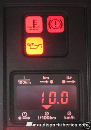

Sito87 Publicado 7 de Mayo del 2010 Denunciar Publicado 7 de Mayo del 2010 checkcontrol es cuando tiene una pantallita de lcd que hace un chequeo y coando acaba pone OK, minicheck son 4 testigos, y creo que si tiene solo dos testigos es pelao pero para todos existe la version con ordenador de abordo, solo que a mas simplemas caro es y mas dificil de encontrar Responder

Sito87 Publicado 12 de Mayo del 2010 Denunciar Publicado 12 de Mayo del 2010 no solo el modulo, si coges un cuadro lo sacas por detras son un par de tornillos, mirate los bricos que ahi lo explica bien veras el modulo lo que necesitas es un modulo que en la pantalla tenga esto Responder
