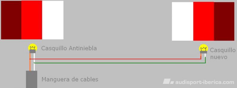

Sito87 Publicado 9 de Mayo del 2010 Autor Denunciar Publicado 9 de Mayo del 2010 ua pues no le he puesto nada la pasta negra he dejado la que havia, lo tendre en cuenta por lo del agua, que sellador usas? lo de la antiniebla es una chorada, te explico, la cosa es que tengas el casquillo donde va la bombilla si tienes esto (y una bombilla claro), solo quita la tapa negra de la izquierda donde esta la luz antiniebla de serie, veras dos casquillos (o portalamparas o como se llame) uno negro y otro blanco a este le llegan 2 cables y tiras un cable de cada uno al casquillo nuevo colocas el casquillo (veras que en el otro esta el encaje pero el hueco esta tapado rompes la tapita donde va la bombilla) y ya ta Por si no te guias te subo un dibujito Responder
Sito87 Publicado 9 de Mayo del 2010 Autor Denunciar Publicado 9 de Mayo del 2010 aki esta es muy basico pero si tienes dudas aki estamos Responder
matamecamion Publicado 9 de Mayo del 2010 Denunciar Publicado 9 de Mayo del 2010 ua pues no le he puesto nada la pasta negra he dejado la que havia, lo tendre en cuenta por lo del agua, que sellador usas? lo de la antiniebla es una chorada, te explico, la cosa es que tengas el casquillo donde va la bombilla si tienes esto (y una bombilla claro), solo quita la tapa negra de la izquierda donde esta la luz antiniebla de serie, veras dos casquillos (o portalamparas o como se llame) uno negro y otro blanco a este le llegan 2 cables y tiras un cable de cada uno al casquillo nuevo colocas el casquillo (veras que en el otro esta el encaje pero el hueco esta tapado rompes la tapita donde va la bombilla) y ya ta Por si no te guias te subo un dibujito Pues yo he puesto un sellador que compré en LM que pone que es para ventanas y carpintería metálica. Pone que hermetiza y que no hace moho. Ja vorem como queda... Le iba a poner simple silicona pero no me quedaba. En cuanto a la bombilla, era lo que me imaginaba, pero no sabía si el negativo cogerlo o ponerlo en la chapa.. El fusible lo has cambiado? Un saludo! Responder
