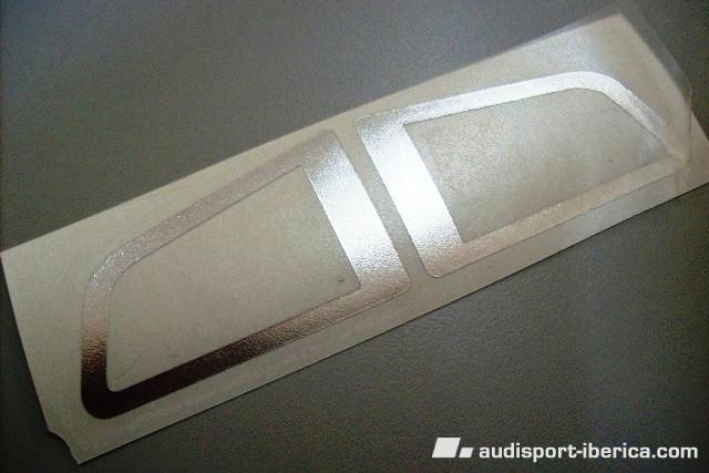

anuevo34 Publicado 27 de Mayo del 2010 Denunciar Publicado 27 de Mayo del 2010 Por fin han llegado.............. Os pongo unas fotos....... Tal cual vienen, con un transportador transparente: Y sin el transportador........No sé que tal quedaran, porque el vinilo es como de espejo y muy fino...... Responder

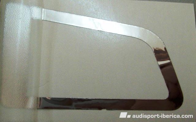

anuevo34 Publicado 27 de Mayo del 2010 Denunciar Publicado 27 de Mayo del 2010 Que rápido........... Como me ha mandado varios juegos he empezado a probar........ El primer intento un fracaso absoluto......y foto que lo prueba....... Alguien sabe como se desmonta la tapa central del volante?? Quitándola seria mucho mas sencillo. Voy a probar con otra tal y como me dices, West..... Responder

west Publicado 27 de Mayo del 2010 Denunciar Publicado 27 de Mayo del 2010 Buffff, qué es eso, compañero..... A simple vista te digo que ese vinilo no es el apropiado, si es vinilo claro, porque tiene toda la pinta de ser aluminio puro y duro. El vinilo tiene que tener cuerpo (por decirlo de alguna forma) y ese material no lo tiene. Date cuenta cómo se marcan los pliegues, igual que el Albal de toda la vida. Así no puede ser porque no cubre. Las mías son tono aluminio mate, no brillan porque son de vinilo y me parece que el vinilo no brilla sino que pasa a ser almunio. Que me corrijan los expertos en esos temas. Otra cosa, lo del ajuste es fundamental como he dicho. Si te das cuenta, la esquina superior derecha está mal ajustada y así se va todo al garete y no cuadra por ningún lado. Pero repito, el mayor problema que le veo es el material que no es el apropiado. Mira cómo queda en la parte baja, entre el volante y el plástico... doblado y metido. Un vinilo con "cuerpo" no permite hacer eso. Cachissssss, es que no tengo fotos detalle de los míos. Mira que me las pidió Navarrico y no las pude hacer y esta semana no tengo el coche aquí para pasártelas cuánto antes. Lo siento. Venga, a por ello. Un saludo Responder
west Publicado 27 de Mayo del 2010 Denunciar Publicado 27 de Mayo del 2010 Que rápido........... Como me ha mandado varios juegos he empezado a probar........ El primer intento un fracaso absoluto......y foto que lo prueba....... Alguien sabe como se desmonta la tapa central del volante?? Quitándola seria mucho mas sencillo. Voy a probar con otra tal y como me dices, West..... vAYA FAENA !!!!! No lo veo nada claro lo de las pegatinas.... ´ Y si yo estuviese pensando ponerlas y veo esta foto tampoco lo tendría nada claro, pero nada, nada. Tranquilos que es buena solución, pero con el material apropiado. Un saludo Responder

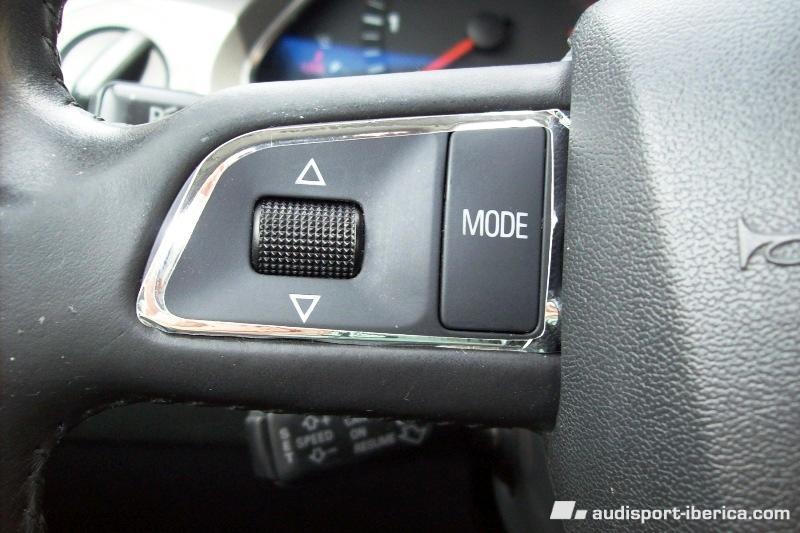

anuevo34 Publicado 27 de Mayo del 2010 Denunciar Publicado 27 de Mayo del 2010 2º Intento. Algo mejor que el primero pero sigo pensando que si no es muy complicado, seria mejor retirar la tapa del volante........... Sobre el color estoy de acuerdo con vosotros, creo que quedaría mejor con aluminio mate que con cromo brillante, que son estas, ya que contrasta con el embellecedor y los aros de la carcasa del volante. Mi gozo en un pozo, aunque voy a seguir en el tema.....El que me las ha hecho me dice que no tiene otro color de vinilo que se ajuste mas...... También veo que el diseño no está perfecto, por lo que habrá que retocarlo..... en la foto se ve..... Responder
