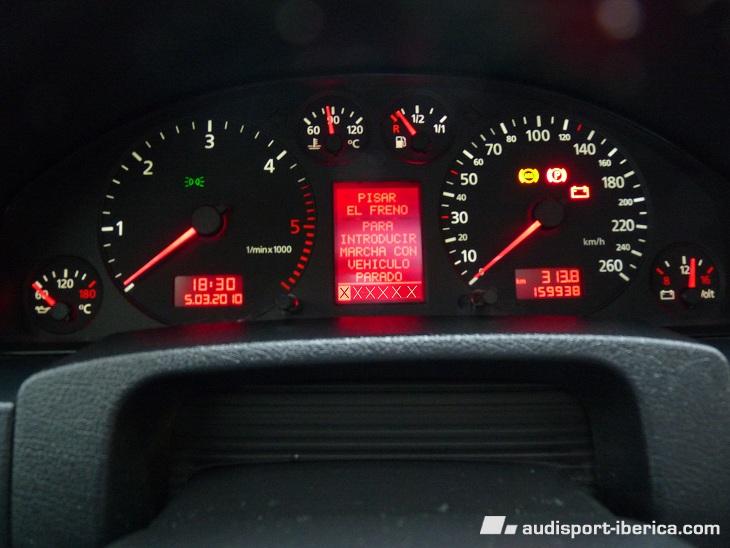

Sangre_quattro Publicado 3 de Mayo del 2010 Denunciar Publicado 3 de Mayo del 2010 pues eso...hoy me ha llegado el cauda...se lo he cambiado.. y cuando salgo a probarlo..nada mas arrancarlo..el copche no anda..se revoluciona y ni se menea...sin embargo si le subes bien de vueltas como a 2500 emliez a andar...sin fuerza...como si en un manual salieras en 4ª o en 5ª pues lo mismo.... he salido con el a dar uan vuelta y no cambia de marcha..ni en automatico ni en manual...va siempre en la marcha X.. y debe de ser una marcha larga como digo por que en carretera pilla velocidad normalmnete...el problema es que claro luego al frenar..el freno motor no actua..por que no reduce. en el fis...se ha quedado fijo lo de las marchas en automatico y todas señaladas a la vez.... os suena que puede ser???? Responder

Juanky_RG Publicado 3 de Mayo del 2010 Denunciar Publicado 3 de Mayo del 2010 bueno aver....meterle fuego al coche es el plan "B" aver....las marchas en el FIS te aparece como X...aqui abajo te pongo algo prefabricado por mi para ver si lo e entendido bien ten en cuenta que si fuera la caja de cambios jodida el coche no anda directamente,,,,si pega tirones y el coch anda,,tienes caja de cambios,,,solo que algo electronico falla Responder
Sangre_quattro Publicado 3 de Mayo del 2010 Autor Denunciar Publicado 3 de Mayo del 2010 no no pone XXXXX solo que sabes que cuando metes una marcha esa marcha se te marca cn un cuadrado en rojo verdad..pues yo las tenia todas, aparte que no me salia el cartelon ese que te dice que pises el freno para arrancar bla bla bla.....y digo tenia..por que he vuelto a ir..al arrancr el coche seguia en sus 13...con todas marcdas...le he forzado un autodiagnistico a la centralita..lo ha hecho y acto seguido me ha salido el cartelon y las marchas se han puesto OK..me he dado una vuelta con el y va perfecto...en fin ....debe de ser algo del cauda nuevo por que si no..no lo entiendo la verdad gracias a todos por los animos , ayudas y demas...soys muy grandes... os ire contando ... por cierto alguien me dice como se limpia el caudalimetro??? para quitar el sensor he visto que es necesaria una llave tor hueca??? sabemos la medida??? Responder
ajmmmmm Publicado 3 de Mayo del 2010 Denunciar Publicado 3 de Mayo del 2010 (editado) fallo electronica las valvulas no te funcionaban lo de siempre electronica loca lo mismo no te vuelve a pasar nunca mas hay 7 electrovalvulas que cinco son las que controlan las velocidades si no les llegaba señal por bloqueo electrico no cambia de velocidad en fin enhorabuena es una tor creo que 30 no me acuerdo ahora Editado 3 de Mayo del 2010 por ajmmmmm Responder
