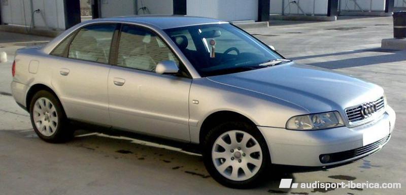

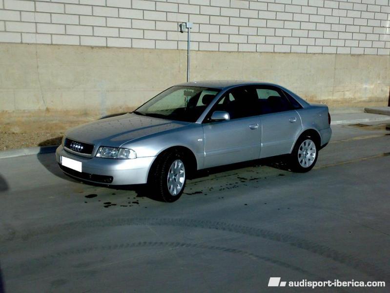

Zhen Publicado 14 de Mayo del 2010 Denunciar Publicado 14 de Mayo del 2010 Muy buenas.Tengo un B5 del 2000, el restyling, y quiero cambiarle la suspension. Ahora pido consejo porq no sé que montar. me han hablado muy bien de bilstein, pero tampoco sé que gama. Lo que si que quiero es que sean duros pero a la vez que no lleguen a ser incomodos. creo que como no quiero bajar el coche no debo de cambiar los muelles, por lo que con los amortiguadores (los 4) bastaria. tambien me han hablado bien de KW, lo que pasa es que no conozco y.... nose que tal sale esa marca. Evidentemente quiero lo mejor al mejor precio. Si alguien me puede ayudar, lo agradezco. Hola calleja, buscando fotos de llantas y demás, he visto tu hilo, y curiosamente mi coche es igual que el tuyo, y como las llantas que tienes son unas de las que tengo miradas, me surje una duda que con tu permiso te pregunto jeje ¿Tu suspensión no es la de serie, verdad? O bien es el efecto de la llanta, o las suspensiones están machacadillas... pero tal mente me parece que tu coche es un cacho más bajo que el mio, que viene de serie de serie. Un saludo. Responder
