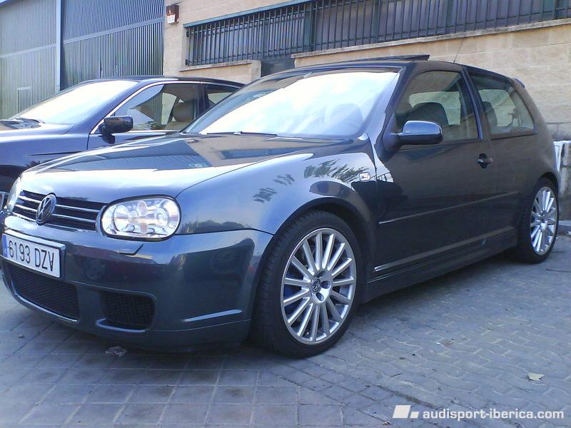

Freestylero Publicado 3 de Mayo del 2010 Denunciar Publicado 3 de Mayo del 2010 (editado) tienes unas fotos de las tuyas carmelo como han quedado? por cierto q opinais d epintarlas el azul tipo electrico usaba el R32 caja IV siendo mi coche azul denim no se si el rojo cantaria mucho Editado 3 de Mayo del 2010 por Freestylero Responder

Freestylero Publicado 4 de Mayo del 2010 Denunciar Publicado 4 de Mayo del 2010 exacto dragon por eso nunca las he pintado en rojo si algun dia me diese el venazo me tiraria al azul R32 o negro Responder
