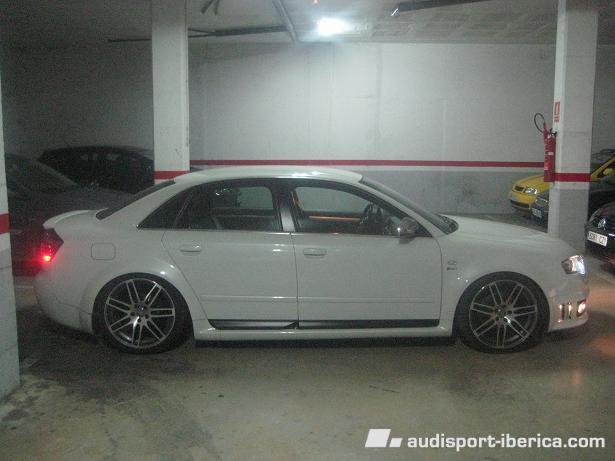

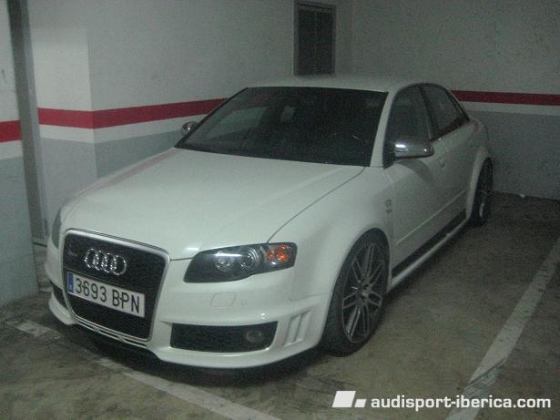

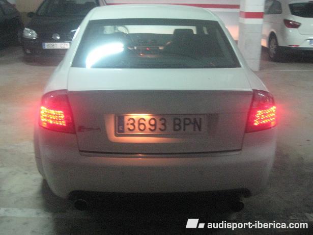

raulitoaudi Publicado 13 de Mayo del 2010 Denunciar Publicado 13 de Mayo del 2010 Hola a todos, me presento en este foro ya que vengo del del a3 8L, pero recientemente voy a comprarme un A4 cabrio, 2.5 tdi de noviembre del 2004 y mi intencion es cambiarle el paragolpes delantero y los faros por los del B7 y mi pregunta es si es muy complejo para adaptarlo con el capo y las aletas delanteras o directam,ente no se puede, que piezas habria que sustituir, en definitiva si alguien lo ha hecho por aqui que me comente un poco ya que no se si es mucha locura hacerselo.Tambien me gustaria ponerle el fifusor trasero del rs4 o alguno similar con las 2 colas de escape vistas.. jaja en fin tengo curro por delante. Un saludo y gracias de antemano. Estas fotos son de un B6 con lo que yo quiero hacer, como lo veis???? Uploaded with ImageShack.us Uploaded with ImageShack.us hola Mario. te paso unas fotos de mi antiguo a4 b6 transformado a b7 RS4 no te puedo decir lo k te puedes llegar a gastar porque yo ya lo cogi ASI pero es un dineral ya k tienes k cambiar el panel frontal y toda la parte del morro y casi todo lo de chapa y paragolpes es original AUDI, espero que te ayude a decidirte y k transformes tu coche. por cierto muy guapo tu negrito. saludos. Responder
Mario S.M Publicado 16 de Mayo del 2010 Autor Denunciar Publicado 16 de Mayo del 2010 (editado) Pues el frontal esta perfecto! asi me gustaria dejarlo a mi, que suerte que ya lo pillaras con ello hecho! un saludoooo Editado 16 de Mayo del 2010 por Mario S.M Responder
