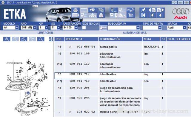

jabicho Publicado 4 de Mayo del 2010 Denunciar Publicado 4 de Mayo del 2010 Después de más de dos años sin cambios en el diseño de los faros y con los problemas de condesación que llevamos sufriendo varios de nosotros, parece que van a hacer una modificación en el diseño de los tubos de ventilación.Aparece en la última actualización del Etka. Responder

jabicho Publicado 5 de Mayo del 2010 Autor Denunciar Publicado 5 de Mayo del 2010 De momento habrá que esperar...al 26 de julio para poder ponerlos, ¿¿no estará mal lo de la fecha???Lo que está claro es que el modelo cambia a partir de entonces... Responder

jabicho Publicado 26 de Agosto del 2010 Autor Denunciar Publicado 26 de Agosto del 2010 recupero el tema con algunas dudas, resulta que a partir de la última actualización del Etka ya no aparece el detalle de la fecha de modificación de los tubos de ventilación, ¿cómo saber entonces si los que pides son los nuevos o no? Me imagino que no te pueden garantizar que los recambios vengan fabricados en una determinada fecha, aquí sólo nos interesaría conseguir los fabricados a partir del 26 de julio de este año... Responder
jabicho Publicado 12 de Febrero del 2011 Autor Denunciar Publicado 12 de Febrero del 2011 Vuelvo a recuperar el post porque en la ultima acualizacion aparecen de nuevo cambios en los tubos...¡¡¡¡Para abril de este año!!!! Responder
deymos Publicado 12 de Febrero del 2011 Denunciar Publicado 12 de Febrero del 2011 Los tubos nuevos de ventilacion , dicho por uno sr de Audi y posteriormente con un Asesor postventa de mi conce, los cuales me llamaron tras poner reclamacion, están modificados, para que no entren PARTICULAS, el vapor de agua sigue entrando y así se especifica en el manual. Es normal para audi que se empañen , por lo que no hay nada que hacer. Yo ya desistí del tema, disfruto del coche, y si de aqui a 4 años, están sucios sucios, pues los desmonto, abro, limpio , cierro y sello con poliuretano, y no me caliento mas la cabeza con el tema este. Responder
jabicho Publicado 12 de Febrero del 2011 Autor Denunciar Publicado 12 de Febrero del 2011 creo que lo que cambia es el material filtrante que llevan en el extremo, todos los nuevos modelos A1-A8-A7 y hasta el A6 llevan estos tubos , e incluso alguno antes de la entrada llevan una "membrana" anti-humedad Responder
